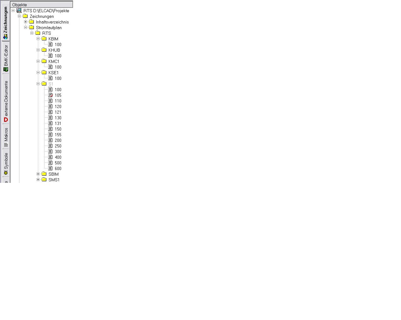

Hallo wieder mal!
Ich bin leider programmiertechnisch ziemlich miss bis sauschlecht drauf. Hab deshalb gleich ein paar fragen:
1.Mich würde interessieren was ich in die Vorbelegung von Code 58 bzw 59 schreiben muss das ich die Anlage, die Funktion und den Ort ebenso angezeigt bekommme.
2. Gibt es irgendwo eine Auflistung wo man die bedeutungen von ( ) " " > < ! etc. sieht?
3. Meine Anlagenstruktur sieht wie auf dem Jpeg aus.
1.Anlage (RTS)
2.Ort (S1,KBIM,KHUB,KMC1,etc.)
3.Könnte noch Funktion sein anstattdesen gleich die Schaltplanseite
So nun die Frage dazu.Gibt es eine Möglichkeit die vorherige Seite aus dem verhergehenden Ordner anzuzeigen, weil standardmäßig wird ja trotz Code 58 nix angezeigt?
Danke im Voraus
Gernot

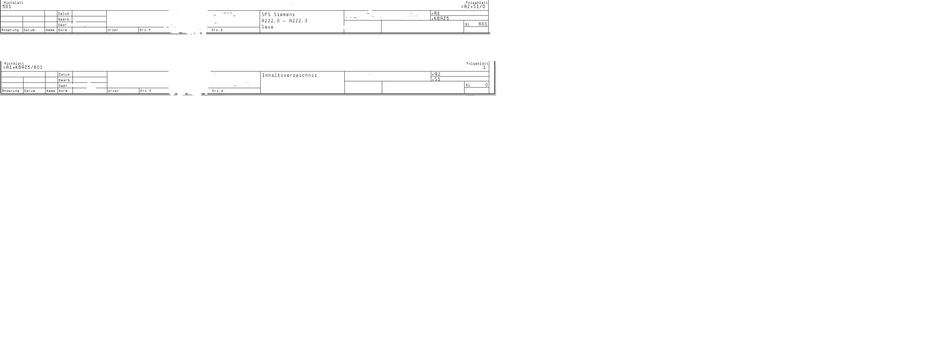

Ich mein es wird nur die Seitenummer angezeigt.
Wenn man wie ich pro Ort oder Funktion neu zu zählen beginnt das ganze ausdruckt und einem der ganze Papierstappel beispielsweise auseinanderfällt weis man nicht mehr wo die erste Seite z.B. Hundert hingehört.
In Eplan hats noch hingehauen
Sorry jpeg vergessen
aber jetzt und sogar mit eplan beispiel

Original erstellt von Micki0815:
Tschuldigung nochmals!
es wird natürlich nicht "NIX" sondern eben nur die Seitenummer angedruckt ohne Anlage und ORT.

erstellt am: 28. Feb. 2007 18:39    Editieren oder löschen Sie diesen Beitrag!  <-- editieren / zitieren -->   Antwort mit Zitat in Fett Antwort mit kursivem Zitat
Sind noch Plätze in der Wunschliste für 7.4 Frei?
ich habe mal ein bißchen gebastelt. (Siehe Bild)
Vielleicht wäre das ja ein erster Schritt zu einer Lösung.
Naja ich gestehe, der Hit ist das wohl nicht, da damit wohl
alle Querverweise dahin sind...
