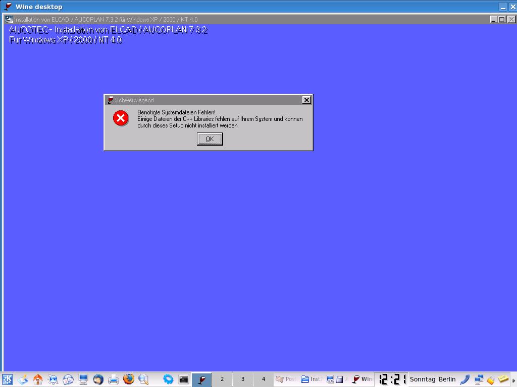

hat hier vielleicht schon mal jemand ausprobiert,
ob man ELCAD (Parallelport Dongle) unter Linux mittels Emulator oder Virtual PC zum Laufen bekommt?

Hallo Heiko,
auf Kanotix Version 04-2005 habe ich unter wine zumindest das Setup starten können. Danach hat es mit einer Fehlermeldung wegen fehlender Dateien aufgehört.Beachte den Dateianhang.

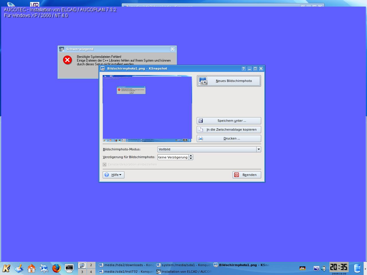

Hallo Heiko,
auf Kanotix Version 2006-RC4 habe ich unter wine zumindest auch das Setup starten können. Danach hat es auch hier mit einer Fehlermeldung wegen fehlender Dateien aufgehört.Beachte den Dateianhang.
