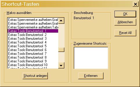

Im ELCAD 7.* findet sich glücklicherweise wieder eine benutzerdefinierte Belegung der Tastatur.
Leider weiß ich nicht wie man die Benutzertools, die auf Shortcut's gelegt werden können, definiert.
Hab auch im Handbuch nichts gefunden.

Menüleiste
? (Hilfe) Tastaturbelegung
dann Befehl aus der Liste auswählen
Shortcut anlegen drücken und Tastatrkombination festlegen

Hallo nobbi64,
die Shortcuts werden dann, so weit ich weiß, in der Datei shortcut.map im USR-Verzeichnis gespeichert und können so auch leicht auf andere Rechner übertragen werden! Nur so als TIP!

Ich meine die Definition der Benutzertools selbst welche per Shortcut angwählt werden können. (siehe Anhang)

Extras - Tools - Customize
Die "Benutzertools" bilden genau das Menu unter "Extras" - "Tools" ab.

Das heißt ich kann dort nur die Benutzertools aus dem "Customize User Tools Menu" verwenden !
Dann hilfts mit sowieso nix.
Ich hatte gehofft, dass ich z.B. komplette Befehlsfolgen wie in der Vers. 3.0 einbauen kann.
Die vermisse ich.

Ja,
die Lenfunktion der V2/3 vermisse ich auch. Für komplette Befehlsfolgen gibts was ausserhalb von Elcad: http://ww3.cad.de/foren/ubb/Forum38/HTML/001050.shtml#000006
