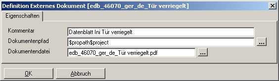

hei,
ich habe da ein Problem mit "externen" Dokumenten. Wenn ich z.B. ein Datenblatt als pdf im Projekt Ordner ablege und als Dokumentenpfad "$propath$project" angebe, dann kann der Acrobat Reader anschließend die Datei nich mehr öffen - als Fehlermeldung kommt "Der Pfad existiert nicht/ Datei existiert nicht". Aber die Datei ist sicher drin im Projekt Verzeichniss.
Jemand ne Ahnung was ich da wieder falsch gemacht habe?
Frank

erstellt am: 24. Aug. 2006 08:22    Editieren oder löschen Sie diesen Beitrag!  <-- editieren / zitieren -->   Antwort mit Zitat in Fett Antwort mit kursivem Zitat    Unities abgeben: 1 Unity (wenig hilfreich, aber dennoch)2 Unities3 Unities4 Unities5 Unities6 Unities7 Unities8 Unities9 Unities10 Unities
noch genauer
ich lege ein neues Dokument an - als Pfade steht der o.g.  Eintrag - auf die Frage ob ich die Datei auch im Projekt ordner ablegen wil sage ich ja - es wird also eine Kopie der Datei im Projekt Order abgelegt.
Wenn ich dann anschließend die Datei wieder ansehen will kommt die o.g. Fehlermeldung.
Frank

hallo,
nimm mal den umlaut "ü" (Tür) aus dem namen.
tschüss aus hannover
bodo m

hallo,
last die blöden umlaute weg! elcad sind sie egal......aber anderen
programmen nicht.

versuch doch mal mit einer Eingabe in der aucotc.ini welches Programm du verwendest.
[Registry]
DOC=
WRI=
jpg=
pdf=C:\Programme\Adobe\Acrobat 7.0
mfg Robert

hallof frank,
da bist du mit dem problem nicht allein und wie du siehst funktioniert es mal und mal nicht. elcad sieht wohl wer am rechner sitzt
ich habe ein ähnliches problem. wenn man die elcad-original-stammdatenstrucktur benutzt, dann hat man eine feld/code-nummer in die man auf exteren beschreibende dokumente verweisen kann. ist ganz praktisch, wenn man z.b. eine bedienungsanleitung o.a. für das gerät hinterlegen will. wenn ich hier den absoluten pfad eintrage ist das kein probelem. dann wird das dokument auch gefunden und geöffnet, aber bei einer symbolischen adressierung mit "$propath$project"  passiert nichts.
elcad schein also irgend ein problem mit der auflösung der symbolischen adressierung zu haben. falls du eine lösung bekommen solltest, teile sie doch einfach hier allen mit.

Hei Volker,
ja genau so ist es - aber ne Lösung habe ich nicht - komischerweise wird der pdf Reader geöffnet und der macht diese Fehlermeldung - also muß ELCAD ja erkannt haben das sich um eine pdf handelt.
Frank
