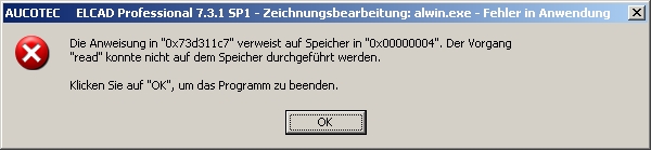

Ich wollte nur ein paar Klemmen auswerten und dann kam diese Fehlermeldung  - anschließend wurde ELCAD automatisch geschlossen.
Jemand ne Ahnung was das sein könnte?

Share-Datei kann nicht beschrieben werden.
Mach mal Shift F1 -dann Shared Files
Evtl. hat sie jemand gelöscht...

Hallo Frank,
ähnliche Fehlermeldung habe ich auch schon gehabt.
Siehe hier nach:
http://ww3.cad.de/foren/ubb/Forum38/HTML/000699.shtml
bei mir hat es an fehlenden Drucker gelegen.

nee, Drucker soweit alles ok, ist auch nur bei diesem einen Projekt, alle anderen fluppen.

leg eine neues projekt an und kopier die zeichnungen über "Bearbeiten",
"Kopieren" in das neue Projekt.

Da hat sich wohl irgendwo ein Bit verklemmt.
Die Hauptspeicheradresse (Ort) der Verklemmung wird ja angezeigt also Rechner öffnen und dann behutsam weiterschieben. Dann sollte er laufen.
Ansonsten eher schlechte Karten der Hinweistext ist das was früher mal der Blue Screen war. Die älteren unter euch werden sich villeicht erinnern. Dank XP schmiert jetzt nicht mehr der komplette Rechner ab sondern nur noch das Programm selbst.
Hier versucht ein Programm Daten in den Hauptspeicher zu schreiben oder davon zu lesen wo überhaupt keine Daten sein können oder aber der Bereich von anderen Programmen genutzt wird welche dadurch zerstört werden können. Beides ist ******e und wird deshalb von Windows-XP freundlicherweise abgeblockt. Woher diese falsche Adresse kommt kann sehr vielfältige Ursachen haben. Angefangen beim klassischen Programmierfehler bis hin zu defekten Speicherzellen im RAM.

ich habe eine neues Projekt angelegt und die Seiten rüber kopiert - ich konnte sogar noch vorher das "kaputte" Projekt einfrieren und somit die Klemmenzuweisung erhalten (extrem wichtig, da der Schaltschrank bereits gebaut war!)
Wieder 3 Stunden verloren, Chef sauer, ich froh das noch was gerettet werden konnte...

wenn es nach dem kopieren ok war, dann hört sich das eher nach einem
speicher- oder plattenproblem an.
