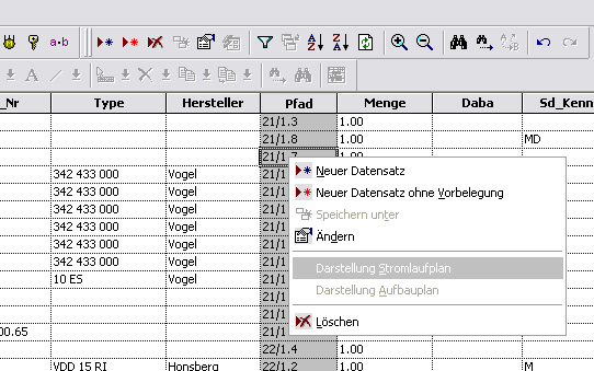

Hallo Freunde,
wie kann ich von der Stückliste auf den Stromlaufplan navigieren?
Seit 7.3 soll das doch mit RM auf den Stücklisteneintrag und  "Darstellung Stromlaufplan" möglich sein. Bei mit ist dieser Menüpunkt aber immer ausgegraut  .
Aus dem Thread "Symbolname mit ausgeben" weiss ich, dass Dialoge 5000..6000 im Spiel sind, komme aber nicht richtig weiter.
Wie muss die Struktur aussehen damit das funktioniert?
Geht das nur in Studio?
Brauche ich eine sündhaft teure Lizenz?
Oder gibts da was in der aucotec.ini?
Danke für Hinweise,
Jürgen

erstellt am: 25. Jul. 2006 10:22    Editieren oder löschen Sie diesen Beitrag!  <-- editieren / zitieren -->   Antwort mit Zitat in Fett Antwort mit kursivem Zitat    Unities abgeben: 1 Unity (wenig hilfreich, aber dennoch)2 Unities3 Unities4 Unities5 Unities6 Unities7 Unities8 Unities9 Unities10 Unities Nur für unterStrom 10 Unities + Antwort hilfreich
nur Code 5050 einbauen

erstellt am: 25. Jul. 2006 11:22    Editieren oder löschen Sie diesen Beitrag!  <-- editieren / zitieren -->   Antwort mit Zitat in Fett Antwort mit kursivem Zitat    Unities abgeben: 1 Unity (wenig hilfreich, aber dennoch)2 Unities3 Unities4 Unities5 Unities6 Unities7 Unities8 Unities9 Unities10 Unities
Danke für den Tip - funktioniert leider nicht (s. Bild)
Habe in die Struktur:
(name "Nav5050" code [5050]length [20])
eingebaut, in der Listenanzeige erscheint auch die neue Spalte "Nav5050", aber der Menüeintrag "Darstellung Stromlaufplan" bleibt grau.
Außerdem sind jetzt einige andere Spalten dunkelgrau hinterlegt. Diese Hinterlegung heißt doch, dass es sich um vom System erzeugte Daten handelt (Pfad, Dateiname, Symbolname, ...). In meiner Struktur sind aber die Spalten "Menge", "Daba", "SD-Kenn" gleich geblieben und mit RM - ändern kann ich auch die Werte ändern.
Was bedeutet diese Hinterlegung?
Jürgen

erstellt am: 25. Jul. 2006 14:39    Editieren oder löschen Sie diesen Beitrag!  <-- editieren / zitieren -->   Antwort mit Zitat in Fett Antwort mit kursivem Zitat    Unities abgeben: 1 Unity (wenig hilfreich, aber dennoch)2 Unities3 Unities4 Unities5 Unities6 Unities7 Unities8 Unities9 Unities10 Unities
Nachdem ich die Stückliste gelöscht und neu erzeugt habe, sind die grau unterlegten Spalten wieder wie sie sein sollen. Trotzdem kann ich die Darstellung Stromlaufplan nicht nutzen.
Sind meine Einträge in der Spalte 5050 sinnvoll?

erstellt am: 26. Jul. 2006 07:45    Editieren oder löschen Sie diesen Beitrag!  <-- editieren / zitieren -->   Antwort mit Zitat in Fett Antwort mit kursivem Zitat    Unities abgeben: 1 Unity (wenig hilfreich, aber dennoch)2 Unities3 Unities4 Unities5 Unities6 Unities7 Unities8 Unities9 Unities10 Unities Nur für unterStrom 10 Unities + Antwort hilfreich
Die Einträge sind sinnvoll!
In 5050 steht die Serial Number des Symbols bezogen auf eine Zeichnung im Stromlaufplan. Daher, denke ich, muss auch noch der Code 5000 = Phsikalische Blattnummer (= 6 Ziffern des Dateinamens der Zeichnung im Projektverzeichnis) in der Stücklistenstruktur vorkommen, damit es funktionieren kann.
Ob dieser auch automatisch zugefügt wird, kann ich nicht sagen, da wir unsere Stücklisten mit Kommandosprache erstellen.

erstellt am: 26. Jul. 2006 09:00    Editieren oder löschen Sie diesen Beitrag!  <-- editieren / zitieren -->   Antwort mit Zitat in Fett Antwort mit kursivem Zitat    Unities abgeben: 1 Unity (wenig hilfreich, aber dennoch)2 Unities3 Unities4 Unities5 Unities6 Unities7 Unities8 Unities9 Unities10 Unities
Bingo! Das wars!
Es muss auch der Code 5000 in der Struktur vorhanden sein.
Sobald der 5000 da ist, ist der RM-Eintrag "Darstellung Stromlaufplan" vorhanden, beim anklicken kommt aber:
[lib_objekte3]205 in 1748: Die Variable ist vom falschen Typ!
Durch ausprobieren habe ich gefunden, dass es mit:
(name "NavSL5000" code [5000] length [20] typ[2] upc[0]),
(name "NavSL5050" code [5050] length [20] typ[2] upc[0])
endlich funktioniert.
Herzlichen Dank,
Jürgen
Eines würde mich jetzt doch noch interessieren:
Wann wird der Menüpunkt "Darstellung Aufbauplan" aktiviert?
Woran erkennt Elcad den Unterschied zwischen Stromlaufplan und Aufbauplan?
Aufbausymbole sind Nebensymbole; Nebensymbole werden aber nicht in die Stückliste übernommen. Wie kann ich dann überhaupt einen Stücklisteneintrag anwählen, der auf ein Nebensymol zeigt?
... Fragen über Fragen ...
