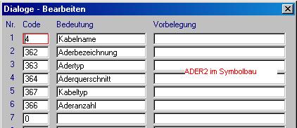

erstellt am: 01. Feb. 2005 12:01    Editieren oder löschen Sie diesen Beitrag!  <-- editieren / zitieren -->   Antwort mit Zitat in Fett Antwort mit kursivem Zitat    Unities abgeben: 1 Unity (wenig hilfreich, aber dennoch)2 Unities3 Unities4 Unities5 Unities6 Unities7 Unities8 Unities9 Unities10 Unities
Code: 1600
Klassendefinition=71
Steht in der Hilfe.
Was ist mit der Vorbelegung?
Wenn ich als Dialog jetzt die 1600 einfüge, weiss er ja (da Typ=8) das es eine Ader ist, und generiert sie dann gleich richtig??
Oder was noch??

erstellt am: 01. Feb. 2005 12:44    Editieren oder löschen Sie diesen Beitrag!  <-- editieren / zitieren -->   Antwort mit Zitat in Fett Antwort mit kursivem Zitat    Unities abgeben: 1 Unity (wenig hilfreich, aber dennoch)2 Unities3 Unities4 Unities5 Unities6 Unities7 Unities8 Unities9 Unities10 Unities Nur für Erzengel 10 Unities + Antwort hilfreich
hallo,
vorbelegung 4
tschüss aus hannover
bodo m

Hab vorhin den Code 1600 in die benötigten Symbole eingefügt.
Habe jetzt das gewünschte Ergebnis. Vielen Dank, Bodo.
Kabellisten Problem gelöst.

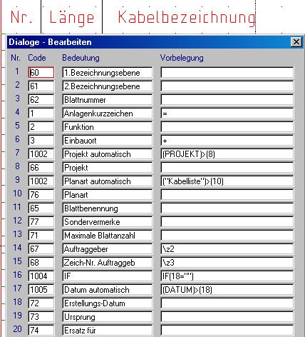

Zu Kabelliste: Ich muss das Formblatt nochn bisschen anpassen.
Folgendes steht in der Tabelle.
Nr;Länge;Bezeichnung;Kommentar;Type; Ziel von; Ziel nach;
Kommentar habe ich nirgends einen und länge überall 0,00 da kein Maßstab und keine Zuweisung. Demnach möchte ich Länge entweder komplett raus haben, oder nichts angezeigt bekommen. Im Dialog des Formblattes steht aber nichts vonwegen "Länge".
Welche Code# hat er bzw, was muss ich ändern??
MfG Marcus W.

erstellt am: 01. Feb. 2005 15:31    Editieren oder löschen Sie diesen Beitrag!  <-- editieren / zitieren -->   Antwort mit Zitat in Fett Antwort mit kursivem Zitat    Unities abgeben: 1 Unity (wenig hilfreich, aber dennoch)2 Unities3 Unities4 Unities5 Unities6 Unities7 Unities8 Unities9 Unities10 Unities
Ist es die Nr 7?? Code 1002 (PROJEKT)>(8)
Die Kabellänge steht in de Datenbank in colmn 8.
Müsste doch sein. Mal ausprobiern.

erstellt am: 01. Feb. 2005 15:40    Editieren oder löschen Sie diesen Beitrag!  <-- editieren / zitieren -->   Antwort mit Zitat in Fett Antwort mit kursivem Zitat    Unities abgeben: 1 Unity (wenig hilfreich, aber dennoch)2 Unities3 Unities4 Unities5 Unities6 Unities7 Unities8 Unities9 Unities10 Unities
Ich habe mein Formblatt (Kabelliste) in dem jedoch die Länge der Kabel enthalten ist, welche immer 0.00 beträgt. Dies möchte ich nicht angezeigt bekommen.
Also dachte ich mir: Formblatt-Dialog. doch darin steht nicht von einer "Länge" (siehe obigen post, das *.jpg)
In der Kabel-Datenbank ist Zeile 8=Länge=0.00. Doch wo steht dies in dem Formblatt-Dialog zum entfernen??
Code# 1002 / Nr7 im Dialog siehe *.jpg

hallo,
die formblätter für geplottete listen rufen mit dem code 2020 ein
platzhaltersymbol, in diesem fall "cl_a3_list", auf. in diesem
symbol sind alle codenummern die platziert werden.
bodo m
ps. achte beim abspeichern dieser symbole auf den bezugspunkt.....
    sonst hast du es irgendwo auf dem formblatt.

erstellt am: 01. Feb. 2005 16:05    Editieren oder löschen Sie diesen Beitrag!  <-- editieren / zitieren -->   Antwort mit Zitat in Fett Antwort mit kursivem Zitat    Unities abgeben: 1 Unity (wenig hilfreich, aber dennoch)2 Unities3 Unities4 Unities5 Unities6 Unities7 Unities8 Unities9 Unities10 Unities
Heisst das ich muss "cl_a3_list" öffnen und dort die "Länge" entfernen??
Wird der Platzhalter nur bei der Kabelliste genutzt?
Wo finde ich dieses Symbol?

hallo,
wenn du die länge nicht mehr sehen willst musst du den platzhalter oder
die codenummer entfernen. dieses symbol wird nur in diesem formblatt
aufgerufen.

hallo,
fehler 5000 bedeutet "no such symbol"........wenn du code 2020
ganz entfernst, dann kannst du dir den export auch sparen.....
ohne 2020 mit einem gültigen platzhalter symbol bekommst du gar nix.
bodo m
