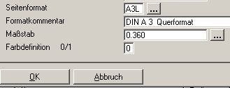

ich hoffe alle sind soweit gut ins neue Jahr gerutscht.
Ein Kunde von uns wünscht sich bei den Spannungssystemen (Steuerspannung, Motorspannung, usw.) verschiedene Farbschemen.
Sprich z.b: Motorspannung: rot, Steuerspannung, grün,...
Das ganze soll dann auch beim Export in DXF der Fall sein.
Da ich bis datto nie damit zu tun hatte, weiß ich auch nicht ob dies überhaupt möglich ist.
In der Hilfe findet man leider auch nur folgenden Text:
"Zuordnung von Stift zu Farbe
Damit ELCAD für die Ausgabe von Zeichnungen im DXF-Datenformat bestimmte Zuordnungen (Stifte zu Farben) treffen kann, muß die Konfigurationsdatei über die Umgebungsvariable KONVERT_CFG auf Betriebssystemebene definiert werden."
Hat von euch wer mit sowas schon Erfahrung oder kennt irgendein Tool mit dem dies zu realisieren wäre ?
Besten Dank im voraus.
lg Markus
erstellt am: 17. Jan. 2005 11:40    Editieren oder löschen Sie diesen Beitrag!  <-- editieren / zitieren -->   Antwort mit Zitat in Fett Antwort mit kursivem Zitat
Hallo Markus,
schaue mal in diesen Beitrag:
http://ww3.cad.de/foren/ubb/Forum38/HTML/000262.shtml
Farbig Plotten kannst Du, wenn Du in den Plottereinstellungen etwas änderst. (siehe Bild)
Gruß Uli

erstellt am: 17. Jan. 2005 13:31    Editieren oder löschen Sie diesen Beitrag!  <-- editieren / zitieren -->   Antwort mit Zitat in Fett Antwort mit kursivem Zitat    Unities abgeben: 1 Unity (wenig hilfreich, aber dennoch)2 Unities3 Unities4 Unities5 Unities6 Unities7 Unities8 Unities9 Unities10 Unities
Hallo Uli,
danke mal für deine schnelle Antwort. Hab mir mal den Thread durchgelesen und bin dann schlußendlich drauf gekommen, daß einem maximal 8 Stifte zur Verfügung stehen, wennn man der Konvert.cfg glauben kann.
Hab das natürlich gleich mal ausprobiert und einen Plan in DXF konvertiert, nur das Problem ist, es werden zwar verschiedene Layer angelegt, doch alle sind immer noch weiß. D.h. jedes DXF-File öffnen und mühselig mit Hand die Farbe ändern. (und das bei 18 Abzweigen  )
Ich glaub, ich werd einfach sagen, es geht nicht und aus. :P

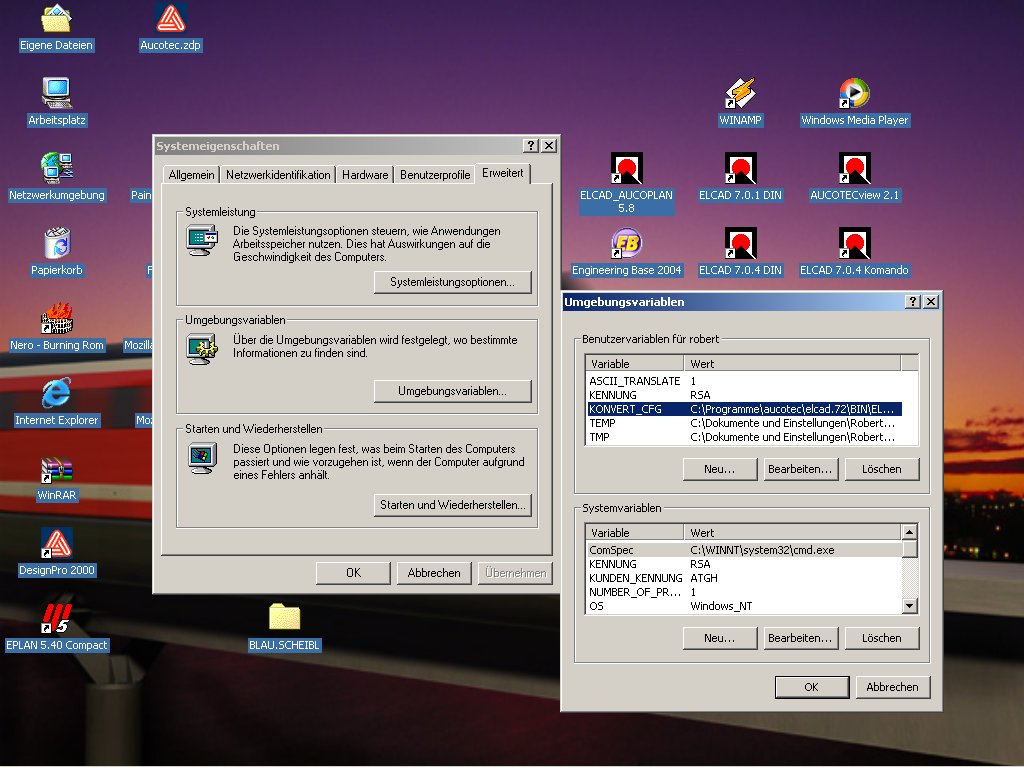

erstellt am: 17. Jan. 2005 14:04    Editieren oder löschen Sie diesen Beitrag!  <-- editieren / zitieren -->   Antwort mit Zitat in Fett Antwort mit kursivem Zitat    Unities abgeben: 1 Unity (wenig hilfreich, aber dennoch)2 Unities3 Unities4 Unities5 Unities6 Unities7 Unities8 Unities9 Unities10 Unities Nur für Markus_SIE 10 Unities + Antwort hilfreich
in der Hilfe ist gemeint, daß du in den Systemvariablen des Betriebsystems einstellen mußt das die DXF in Farbe sein solln.
z.B.: "Win 2000" Sytemsteuerung / System / Erweitert / Umgebunsvariablen / siehe Bild. Dort gibst du den Pfad der konvert.cfg Datei an und in der konvert.cfg gibst du jedem Stift (wie gesagt 8 Stk.) eine Farbe.
mfg Robert
mfg Robert

erstellt am: 17. Jan. 2005 14:32    Editieren oder löschen Sie diesen Beitrag!  <-- editieren / zitieren -->   Antwort mit Zitat in Fett Antwort mit kursivem Zitat    Unities abgeben: 1 Unity (wenig hilfreich, aber dennoch)2 Unities3 Unities4 Unities5 Unities6 Unities7 Unities8 Unities9 Unities10 Unities
Hallo Bertologe,
wie meinst du das mit "Farbe vergeben in der Konvert.cfg" ?
Ich kenne nur folgenden Absatz für den Export:
# ====        Definition of variables for DXF Export                  ====
DXF_PEN1_COLOR    1      # Elcad Pen 1        Color number f. DXF Export
DXF_PEN2_COLOR    2      # Elcad Pen 2        Color number f. DXF Export
DXF_PEN3_COLOR    3      # Elcad Pen 3        Color Number f. DXF Export
DXF_PEN4_COLOR    4      # Elcad Pen 4        Color Number f. DXF Export
DXF_PEN5_COLOR    5      # Elcad Pen 5        Color Number f. DXF Export
DXF_PEN6_COLOR    6      # Elcad Pen 6        Color Number f. DXF Export
DXF_PEN7_COLOR    7      # Elcad Pen 7        Color Number f. DXF Export
DXF_PEN8_COLOR    8      # Elcad Pen 8        Color Number f. DXF Export
Jetzt hab ich mal einen Plan probeweise exportiert, aber wie schon in meiner letzten Antwort erwähnt, erhalte ich alle Layer nur in weiß.
mfg Markus

erstellt am: 17. Jan. 2005 15:03    Editieren oder löschen Sie diesen Beitrag!  <-- editieren / zitieren -->   Antwort mit Zitat in Fett Antwort mit kursivem Zitat    Unities abgeben: 1 Unity (wenig hilfreich, aber dennoch)2 Unities3 Unities4 Unities5 Unities6 Unities7 Unities8 Unities9 Unities10 Unities Nur für Markus_SIE 10 Unities + Antwort hilfreich
hallo,
hast du die variable "KONVERT_CFG" gesetzt?
tschüss aus hannover
bodo m
Markus_SIE
Elektrotechniker
Sehen Sie sich das Profil von Markus_SIE an!   Senden Sie eine Private Message an Markus_SIE  Schreiben Sie einen Gästebucheintrag für Markus_SIE
Beiträge: 21
Registriert: 27.08.2004
P4-2,8GHz, 512MB Ram, Intel-Onboardgrafik, WinXP SP2
ACAD 2005 + Expresstools EN
ELCAD 5.8.x, ELCAD 7.2.x
erstellt am: 17. Jan. 2005 15:15    Editieren oder löschen Sie diesen Beitrag!  <-- editieren / zitieren -->   Antwort mit Zitat in Fett Antwort mit kursivem Zitat    Unities abgeben: 1 Unity (wenig hilfreich, aber dennoch)2 Unities3 Unities4 Unities5 Unities6 Unities7 Unities8 Unities9 Unities10 Unities
ja hab ich gemacht. is noch immer weiß. :-/
muß ich eigentlich in der konvert.cfg irgendwo noch eine farbe definieren oder passt es so wie oben ^^ gepostet ?
Bodo_M
Beiträge: 5310
Registriert: 15.11.2001
erstellt am: 17. Jan. 2005 15:20    Editieren oder löschen Sie diesen Beitrag!  <-- editieren / zitieren -->   Antwort mit Zitat in Fett Antwort mit kursivem Zitat    Unities abgeben: 1 Unity (wenig hilfreich, aber dennoch)2 Unities3 Unities4 Unities5 Unities6 Unities7 Unities8 Unities9 Unities10 Unities Nur für Markus_SIE 10 Unities + Antwort hilfreich
hallo,
was hast du denn gesetzt.......genau bitte.
bodo m

erstellt am: 17. Jan. 2005 15:22    Editieren oder löschen Sie diesen Beitrag!  <-- editieren / zitieren -->   Antwort mit Zitat in Fett Antwort mit kursivem Zitat    Unities abgeben: 1 Unity (wenig hilfreich, aber dennoch)2 Unities3 Unities4 Unities5 Unities6 Unities7 Unities8 Unities9 Unities10 Unities
sorry mein fehler.
hier die parameter:
Wert: C:\Program Files\aucotec\cae\usr_deu\PTD.720\KONVERT.CFG

hallo,
sollte eigentlich richtig sein.
Teste mal in der Dos Eingabeaufforderung mit "set" ob die Variable auch wirklich da ist sonst mußt du evtl. Rechner neu starten.
Wenn es nicht geht ruf mal bei Aucotec Hotline an die sollen das mit dir einstellen oder mit WebEx selber machen.
mfg Robert
Bodo_M
Beiträge: 5310
erstellt am: 17. Jan. 2005 15:38    Editieren oder löschen Sie diesen Beitrag!  <-- editieren / zitieren -->   Antwort mit Zitat in Fett Antwort mit kursivem Zitat    Unities abgeben: 1 Unity (wenig hilfreich, aber dennoch)2 Unities3 Unities4 Unities5 Unities6 Unities7 Unities8 Unities9 Unities10 Unities Nur für Markus_SIE 10 Unities + Antwort hilfreich
hallo,
sieht gar nicht schlecht aus.........aber leg die KONVERT_CFG mal
in einen pfad indem kein leerzeichen vorkommt und setz die variable
anders........(C:\Program Files\aucotec\cae\usr_deu\PTD.720\KONVERT.CFG)

hallo,
der tipp mit dem leerzeichen hat geklappt.
kommt jetzt alles in farbe raus. (die frage des geschmacks ist natürlich eine andre...  )
danke für die rasche hilfe und wünsch euch noch einen schönen abend.
mfg markus

hallo,
na prima.......auf umlaute und leerzeichen im pfad kann alles "komisch"
reagieren was mit "dxf", "dwg", "pdf" und "tiff" zu tun hat.
bodo m
