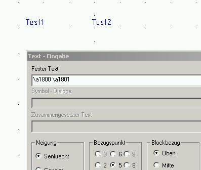

erstellt am: 04. Okt. 2004 13:47    Editieren oder löschen Sie diesen Beitrag!  <-- editieren / zitieren -->   Antwort mit Zitat in Fett Antwort mit kursivem Zitat
Elcad löscht bei den Translate-Datein immer voran- und nachgestellte Leerzeichen.
Ich habe es gerade noch mal versucht, es klappt einwandfrei. Siehe Bild-Anhänge.
Gruß Uli

ich habe das Dokument offenlich nicht ganz gelesen.
In der Translatebearbeitung werden die Leerzeichen tatsächlich abgeschnitten. Nicht abgeschnitten werden sie bei Anwahl über
\d? .
Pelle
