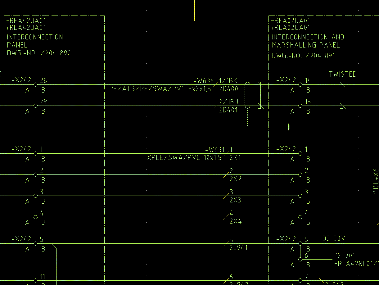

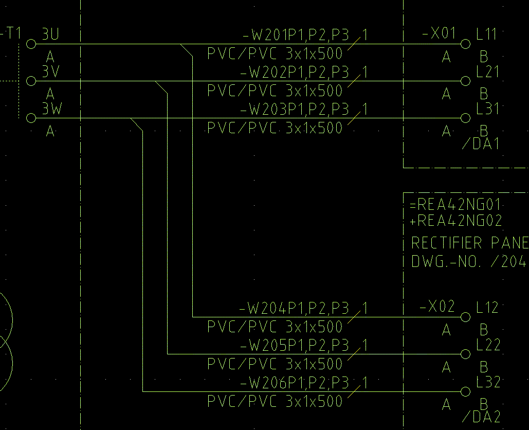

auf den Bildern sind mal 2 Sonderfälle als Beispiele zu sehen:
Bild 1:
-W636 ist ein paarig verseiltes Kabel 5x2x1,5 nach BS5467. Die Adernummern (code 362) sind 1...10, die Farbe (code 39) ist "/1BK" und "/1BU" (für Paar 1 Ader a schwarz und b blau). Im Adersymbol sind Adernummer und Farbe gekettet geschrieben.
-W631 hat numerierte Adern, deshalb ist dort die Farbe leer.
Bild 2:
Jeweils 3 Parallelkabel 1x500. Die Kabelnummern lauten -W201P1, -W201P2, -W201P3. Hier habe ich in den Stammdaten einen Kabeltyp 3x1x500 aufgenommen.
