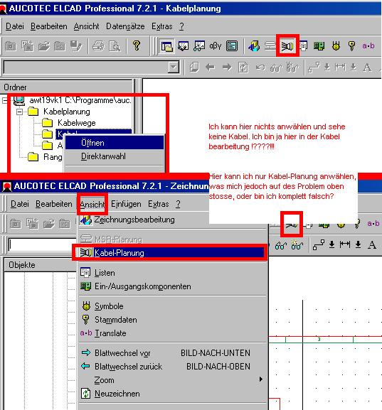

erstellt am: 28. Jan. 2005 09:49    Editieren oder löschen Sie diesen Beitrag!  <-- editieren / zitieren -->   Antwort mit Zitat in Fett Antwort mit kursivem Zitat    Unities abgeben: 1 Unity (wenig hilfreich, aber dennoch)2 Unities3 Unities4 Unities5 Unities6 Unities7 Unities8 Unities9 Unities10 Unities Nur für Kokosnuss 10 Unities + Antwort hilfreich
auf "ansicht", "kabel"..........dann nach rechts auf die kabel,
dann rechte maus taste..........kabelliste oder kabelbelegungsliste.
bodo m[/B]
Hi Bodo,
Ich finde mich leider nicht zurecht. Ich kann ja nur in die Kabelplanung über "Ansicht" doch da sehe ich keine genannten Kabel.
Möglicherweise bin ich ja komplett falsch.
Siehe JPG
Marcus W.
Bodo_M
Beiträge: 5310
Registriert: 15.11.2001
erstellt am: 28. Jan. 2005 11:07    Editieren oder löschen Sie diesen Beitrag!  <-- editieren / zitieren -->   Antwort mit Zitat in Fett Antwort mit kursivem Zitat    Unities abgeben: 1 Unity (wenig hilfreich, aber dennoch)2 Unities3 Unities4 Unities5 Unities6 Unities7 Unities8 Unities9 Unities10 Unities Nur für Kokosnuss 10 Unities + Antwort hilfreich
hallo,
du musst die kabelfunktionalität natürlich einschalten ......
"extras", "optionen", oben von "benutzer" auf "projekt" wechseln,
dann "automatik", "kabel"...........
dann das projekt neu auswerten............
tschüss aus hannover
bodo m

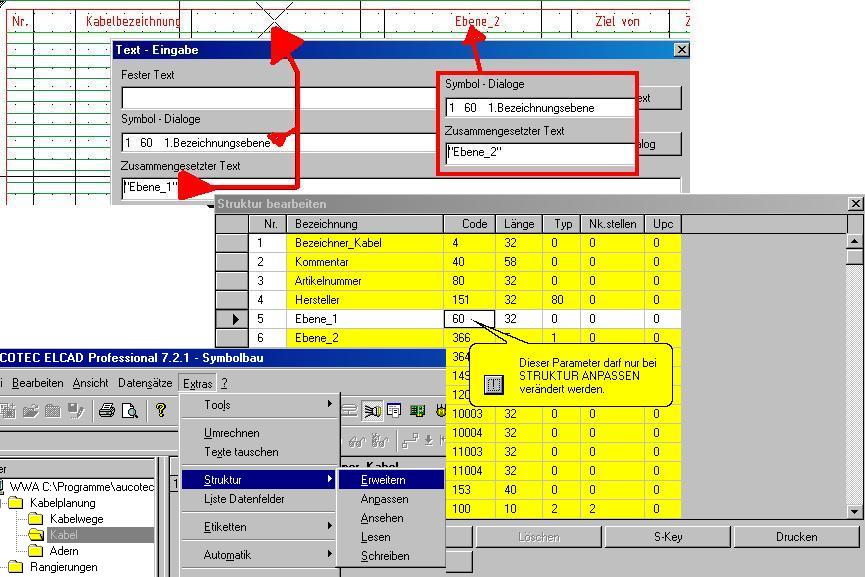

erstellt am: 28. Jan. 2005 12:35    Editieren oder löschen Sie diesen Beitrag!  <-- editieren / zitieren -->   Antwort mit Zitat in Fett Antwort mit kursivem Zitat    Unities abgeben: 1 Unity (wenig hilfreich, aber dennoch)2 Unities3 Unities4 Unities5 Unities6 Unities7 Unities8 Unities9 Unities10 Unities Nur für Kokosnuss 10 Unities + Antwort hilfreich
Hallo, ich habe mir gerade ein Formblatt gebastelt, das meinen wünschen/kunden anforderungen entspricht.
Ich weiss nicht ob es so stimmt, doch gibt es ein Problem bei der Strukturbearbeitung (siehe jpg).
Kann ich auf diesem Weg an mein Ziel kommen??
Nur muss ich die Kabel selbst eintragen, da ELCAD sie mir nicht anbietet sie zu generieren, bzw sie nicht findet.
Marcus W.
