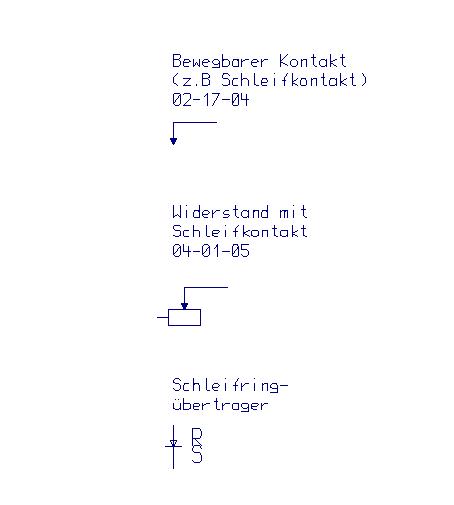

nachdem ich jetzt ganz CAD.DE habe durchsuchen lassen und auch nach stundenlanger Suche im Internet nichts gefunden habe, probiere ich mein Glück doch mal hier.
Wie sieht das Normschaltzeichen für einen Schleifring mit Abnehmer aus?
An ein drehendes Maschinenteil sollen verschiedene Spannungen und Signale übertragen werden. Aber nirgends finde ich das Schaltzeichen für diesen Schleifring. Auch nicht auf der Herstellerseite.
Kann hier jemand helfen?

Es gibt da ein Handbuch Namens "Normen über Graphische Symbole für die Elektrotechnik" und ist beim Beuth-Verlag erhältlich.
(DIN-Taschenbuch 514)

Hallo Heiko,
das Buch gibt es leider nicht mehr, allerdings die Folgenormen, 10mal so teuer ;-( schon. Anbei mal ein Bildchen wie die Schaltbilder im Taschenbuch aussehen und eines was Eplan mit in der Symbolik hat. Vielleicht nützt es Dir ja etwas...

Hallo Bernd,
Hallo Heiko,
So habe ich mir das inzwischen auch vorgestellt.
Ich habe das jetzt wie auf dem beiliegendem Bild realisiert.
Danke, für Deine Hilfe.
