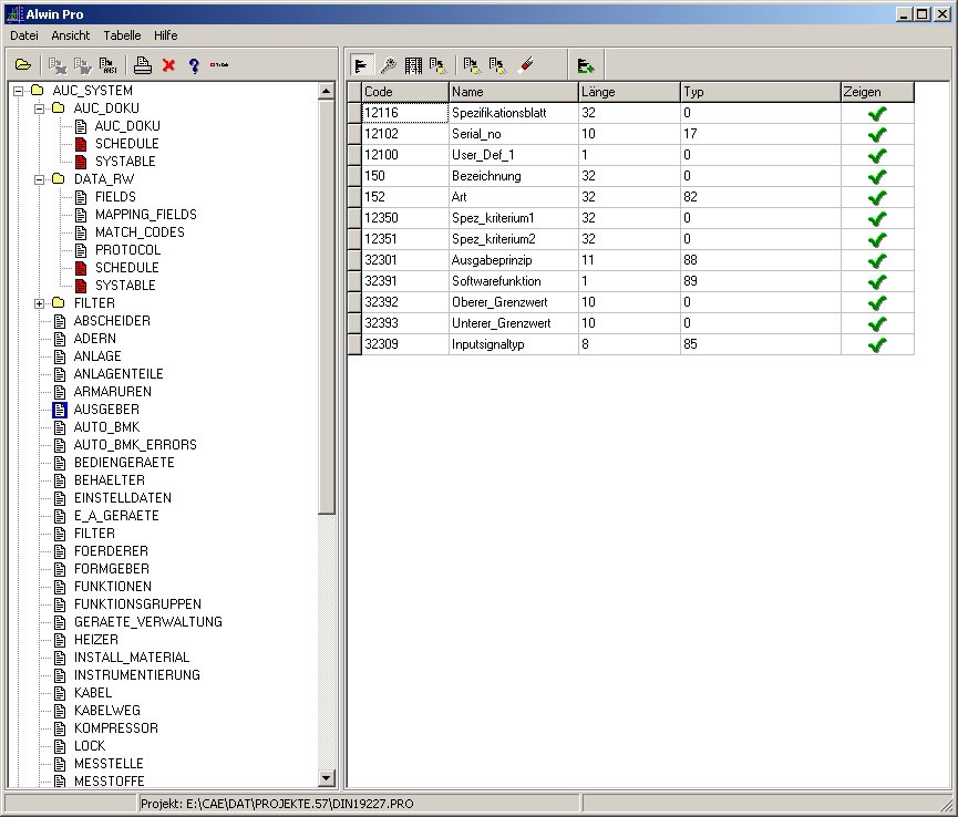

da die Entwicklungsschritte bei mir immer weiter vorran schreiten, möchte ich dieses Programm AlwinPro.exe nun jedem zur Verfügung stellen.
Viel spass wünscht Euch UWE.M

Eine Frage, was macht AlwinPro?

Eine Kurze Beschreibung zu AlwinPro:
Das Programm wurde 1998 für das CAE-System Elcad/Aucoplan mit den Einsatz von Office-Produkten von mir entwickelt und fertiggestellt.
Eines der vielen Zielsetzungen war, die vorhandene Detailplanung aus den Bereichen der Mess- und Regeltechnik, die mit Access und Excel vorgenommen wurde, in das CAD-System Elcad einzubinden. Hierfür sollte ebenfalls nur Elcad und nicht Aucoplan eingesetzt werden.
Es galt 3800 Messtellen sowie 280 Antriebe zu verwalten und aus den bestehenden Daten ein Elcad Projekt zu machen.
Die Loops, zu betrachten als Makroprojekt, erstellt in Elcad, und den Messtellen unter Access ergaben in Elcad Zeichnungen (Typicals) mit allen Informationen die in die Zeichnung geschrieben werden mussten dies waren z.B. die Instrumentierung, Kabel und Klemmeninformationen. Ebenfalls ist es möglich bis zu 20 weitere Messtellen innerhalb eines Typicals, also auf einer Elcad-Zeichnung zu verwalten.
Aus der Zuweisung von mehr als einer Messtelle innerhalb einer Zeichnung ergaben sich weitere Funktionen: die in Elcad verbundenen Tabellen werden unter AlwinPro zusammenhängend dargestellt, dies durch Einfaches zu und wegschalten in der Ansicht von Tabellen. z.B. die Anzeige von Klemmen und den belegten Signalen in Bezug zur Messtelle (Zeichnung) und den Instrumentierungsdaten.
Zu dem ist ein direkter Austausch der Daten zwischen den Elcad-Tabellen und zwar "allen Elcad-Tabellen" und Access möglich.
Ebenfalls können von extern, ebenso aus AlwinPro heraus neue Tabellen in Elcad angelegt werden.
Neue Felder in bestehenden Elcad-Tabellen können ohnen Elcad angelegt werden.
weitere Fragen... mich ansprechen. oder E.Mail
