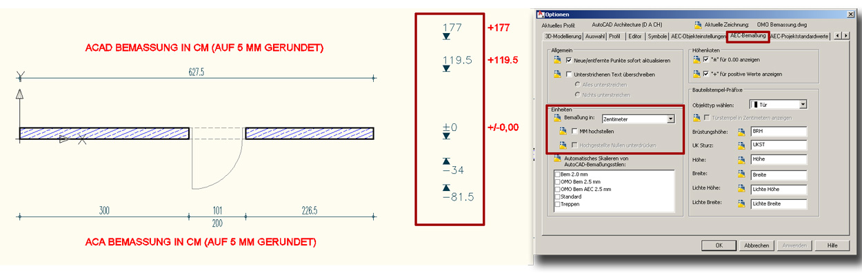

Ich habe mir einen Bemaßungsstil mittels AEC Bemaßung und in reinem ACAD erstellt.
Beide sehen gleich aus, bemaßen in CM und runden die MM in der ersten Nachkommastelle auf 5mm genau.
Dazu mußte ich in den Optionen unter AEC Bemaßung das "MM hochstellen" ausschalten, da dies nicht dem Bürostandard entspricht.
Nun spielen aber die Höhenkoten verrückt, da diese anscheinend die hochgestellten MM gerne angeklickt hätten.
Das heißt: Bei positiven Höhenwerten fehlt das Plus Zeichen, und bei 0.00 fehlen die Nachkommastellen.
(Ich würde ja gerne auf die ACAD Bemaßung verzichten, aber leider kommt die AEC Bemasßung ja nicht mit verdrehten BKS zurecht)
(Ganz auf AEC möchte ich auch nicht verzichten, weil diese bei günstiger BKS Lage ja vielleicht doch ihre Vorteile ausspielen kann)
Kann sich da jemand eine Lösung für die Höhenkoten vorstellen?
Danke, HarryP.
(Ich werde mal vorschlagen, nur noch Projekte in exakter Nord / Süd Ausrichtung anzuhnehmen)

Du wirst es nicht hören wollen: Banale Attributblöcke  Evtl. in Kombi mit nem Tool aus dem RuA. Ich hab bei Höhenkoten das Handtuch geworfen, da wir da auch immer massive Probleme hatten.
Hab auch schon bei Adesk gemault, dass es für jeden quersitzenden Furz einen extra Stil gibt, aber nicht für Höhenkoten und Öffnungen... aber vielleicht tut sich ja was in Version 2020 oder so
( Und unsere Projekte werden auf dem Plan immer genordet. Sonst hätte ein Nordpfeil ja fast keine Daseinsberechtigung, oder?    )

Guten Morgen Yvonne,
stimmt, das ist genau was ich nicht hören wollte!
Ich habe mir mal die Höhenkoten von Claudio ( http://ww3.cad.de/foren/ubb/Forum37/HTML/004065.shtml#000000  )
angesehen. 2 Unstimmigkeiten habe ich dabei gefunden, welche wieder mit dem BKS zusammenhängen.
Es scheint, daß das Arbeiten in nicht genordeten Zeichnungen vielfältige Probleme mit sich bringt.
Trotzdem versuche ich mal, mir diese Koten zu adaptieren.

Oder du sprichst Claudio darauf an, er ist ja immer dran, seine Sachen zu optimieren  , wofür ich ihm hier noch mal ein großes Dankeschön sagen möchte!
