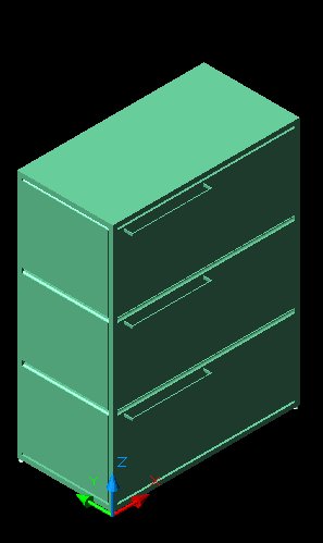

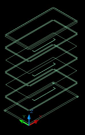

hallo forum!
ich habe da ein kleines problem. ich habe mit adt2004 ein paar möbel in 3d fertig gemacht (sind alles massenelemente) aber ein kunde kann meine daten nicht auf machen weil er mit adt2002 arbeitet. nur wenn ich die daten runter speicher oder exportiere fehl immer was wie man sehen kann:-( was kann ich machen?
ich hoffe ihr könnt mir helfen.
gruss
vico

Ohne es probiert zu haben: Man könnte die Massenelemente in Volumenkörper umwandeln, denn bei denen hat sich zwischen den beiden Versionen ja nicht grossartig was getan. Dann die Datei im 2002er-Format abspeichern und wenn man dann will/muss könnte man im ADT 3.3 die Volumenkörper auch wieder zu Massenelementen zurückwandeln.
Wobei es mich schon ein bisschen wundert, dass aus dem Massenelementen Flächen verschwinden. War beim Export nach AutoCAD eine Isometrie sichtbar? Für 3D sollte man den Befehl nicht aus der Draufsicht verwenden.

Ich hatte ein ähnliches Problem bei von mir gezeichneter Fördertechnik. Das einzige was mir half war das Neuzeichnen der Objekte als 3D Flächen. Die wurden dann in älteren AutoCad Versionen richtig dargestellt.
Das Werkzeug 3D Fläche ist im ADT 2004 nicht standardmässig im Menü enthalten. Deshalb:
Anpassen des Werkzeugkasten (rechte Maus auf Werkzeugleiste) -> Kategorie Zeichnen -> Symbol 3D-Fläche per drag & drop in ein beliebiges Werkzeugmenü schieben und damit deine Möbel neu anlegen.
Kannst ja erst mal ein einfaches Objekt erstellen, um dann zu sehen ob es korrekt im ADT 2002 geöffnet wird.

Na dann würde ich aber vorher noch testen, ob man nicht mit dem Ursprung-Befehl weiterkommt (ebenfalls in der Isometrie angewand). Der erzeugt aus den Massenlementen zunächst Blöcke und wenn man ihn wiederholt einsetzt werden daraus auch Flächen.
ja sie war sichtbar. ich habe alles versucht r12dxf 2000dxf 2000dwg.
ich versuche es jetzt nochmal mit volumenkörper und danach das neuzeichnen der objekte als 3d flächen.

Wie gesagt, vor dem Neuzeichnen würde ich noch im 2004 den Ursprung-Befehl versuchen. Dürfte deutlich schneller gehen, es werden auch Flächen draus und sofern dann doch noch eine Fläche fehlen sollte, braucht man nur die fehlende Fläche neu erzeugen und nicht das ganze Teil.

ich habe es mit dem ursprungs-befehl gemacht und es hat geklappt. aber auf einmal wollte er doch die sachen als 3ds haben. hat aber auch wunderbar geklappt.
danke nochmal!
