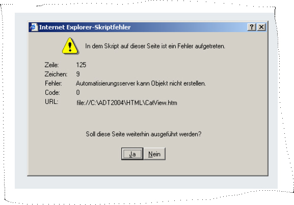

Hallo zusammen
Ich habe ADT 2004 frisch installiert inkl. SP2 mit einem Benutzer der Adminrechte hat. Genau mit diesem Benutzer habe ich nun ADT gestartet und mit Schrecken festgestellt das der Katalogbrowser leer ist und gleichzeitig die beiliegende Fehlermeldung erscheint. Woran kann das liegen?
Vor der Installation musste ich den Internet Explorer updaten, dies hat aber soweit geklappt ohne Probleme.
Grüsse
CeZet

hallo,
wir hatten das problem auch schon einmal bei unseren rechnern.
die lösung war am ende adt zu deinstallieren, den file + registry
cleaner über den rechner laufen zu lassen und dann neu zu installieren.
den cleaner gibt es hier: http://usa.autodesk.com/adsk/servlet/ps/dl/item?siteID=123112&id=3318900&linkID=2475161
die kataloge können übrigens auch manuell inden katalogbrowser geladen werden, das wollte ich noch der vollständigkeit halber noch erwähnen. die kataloge tragen die endung atc.
eine andere lösung kenne ich leider nicht.
