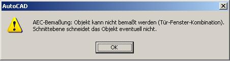

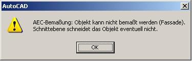

ich habe das ganze in der standardvorlage ausprobiert und dort funktioniert es bei mir auch einwandfrei. bei meiner tüftelei in meiner zeichnung habe ich dafür etwas gefunden. wenn ich die tf-kombi und die fassade aus der masskette entferne und sie danach wieder hinzufüge, bekomme ich eine fehlermeldung für beide objekte (siehe anhang). welche schnittebene ist damit gemeint??

ich hab des rätsel's lösung. nach langen probieren hab ich herausgefunden woran es liegt. man muss bei der darstellung nach objekt dem satz modell die darstellung modell zugewiesen haben, sonst werden die objekte nicht mitbemasst. wieso es nur die fassade und die tür/fenster-kombination betrifft und nicht die tür und das fenster auch.....??? hauptsache es funktioniert wieder.
