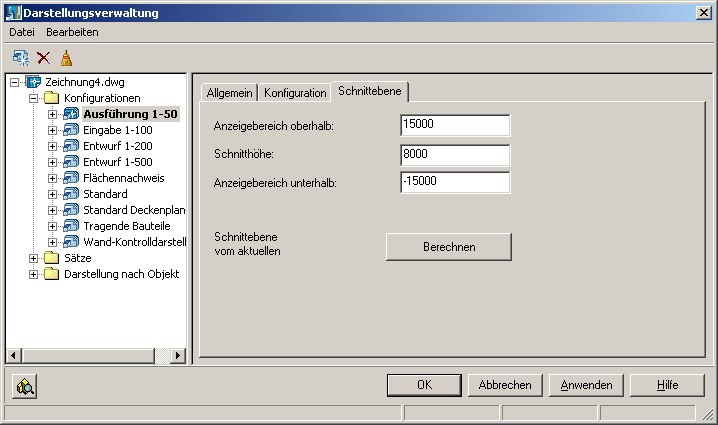

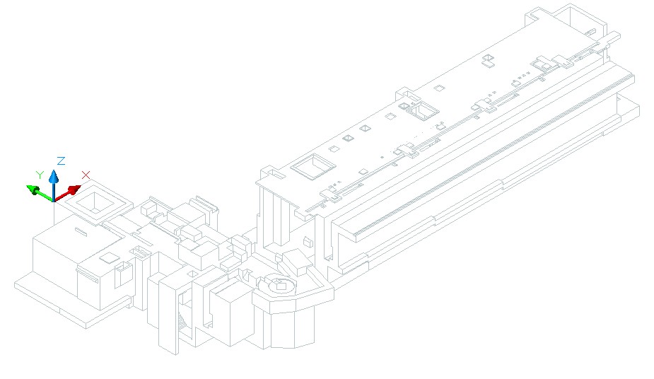

wir haben Probleme mit der Darstellungsverwaltung von ADT 2004. Zum Modellieren eines größeren Anlagenfundaments benutzen Massenkörper die über boolesche Operationen miteinander verbunden sind. Benötigt wird eine Schnittdarstellung in definierter Höhe parallel zur x-y Ebene (WKS).
Welche Möglichkeiten gibt es für die Schnitterstellung?
Wir wollen dazu die Draufsicht mit der Darstellungsverwaltung (z.B.: Konfigurationen => Ausführungen 1-50 => Schnittebene) benutzen. Worauf beziehen sich Anzeigebereich oberhalb, Schnitthöhe und Anzeigebereich unterhalb? Was rechnet die Funktion berechnen?
Wer hat dazu Ideen?

Aus Trainingshandbuch MUM:
Bei "Autom. über und unter..." werden Komponenten die unterhalb der Schnittebene liegen, mit den Eigenschaften "unter Schnittebene" dargestellt...
Mit "Manuell über ...." kann man in der Draufsicht sich in der Höhe verändernde Konturen erfassen (z.B. konische Wände). Die Komp. welche oberhalb der Schnittebene liegen werden entspr. den Komp.eigenschaften angezeigt.
Mit Schnittebene ober-/ unterhalb kann man z.B. für Fassaden auch das untere Profil anzeigen lassen, indem man dieses schneidet (Schnittebene z.B. 0).
Gruß, em
PS: Die in der Darstellungverwaltung angebenen Schnitteinstellungen beziehen sich immer auf das Objekt und nicht auf die WKS-Ebene; D.h. du kannst einer Wand eine Erhebung von 100m zuweisen und sie wird trotzdem noch geschnitten (..Schnitthöhe 1,4 m bezogen auf das AEC-Objekt).

In 2004 funktioniert die Schnittebeneneinstellung bei Massenkörpern nur, wenn der Massenkörper auf Z 0 eingefügt ist.
Das ist ein Fehler, der erst in 2005 behoben worden ist.
