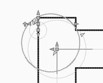

hallo,
ich möchte 3 Wände, oder 4, verschneiden. problem ist, die eine Wand ist nur noch ein Wandstummel. Siehe Bild.
Wenn der Wandstummel eine mindestlänge unterschreitet, dann wird nur noch der rote kreis angezeigt. Wie kann man das problem umgehen.
Ähnliches trifft ja bei fast jedem Schornstein mit draufstoßender Wand zu.
Vielen Dank

Der Wandverschneidungsradius einer Wand darf nicht größer sein als die Wand lang ist. Sonst findet das eine Wandende das andere und die versuchen sich solange miteinander zu verschneiden, bis dem ADT schwindlig wird (was man an dem kleinen roten Übelkeitssymbol erkennen kann). Bis zum ADT 3.3 (einschließlich) steht der Wandverschneidungsradius per default auf 0.35, den sollte man bei der betroffenen Wand reduzieren.

Funktioniert bei mir mit den Wandverschneidungenradien (WallGraphDisplayToggle) auch noch bei einem Wandstummel von 1cm (Basislinien sollten auf der Aussenkante liegen; gezeichnet lt. Anhang jedoch mittig).

Ich kann es zwar in der Skizze nicht ganz genau erkennen, würde aber behaupten, dass das kurze Wandstück einen Verschneidungsradius hat, der kleiner ist als die Wandlänge (der kurzen Wand). Nach meinem Wissen müssen in allen ADT-Versionen die Verschneidungsradien so klein sein, dass nie beide Wandenden in einem Verschneidungsradius (von anderen Wänden oder auch der gleichen Wand) liegen.

Habe die Basislinie mittig gelegt und die Verschneidungsradien entsprechend eingestellt. Dann geht es ohne Probleme. Ist ja der Tag wieder gelaufen.
