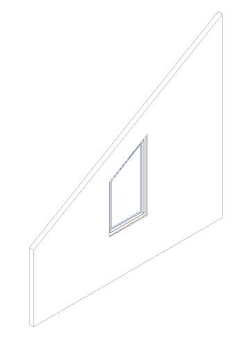

erstellt am: 19. Apr. 2004 09:53    Editieren oder löschen Sie diesen Beitrag!  <-- editieren / zitieren -->   Antwort mit Zitat in Fett Antwort mit kursivem Zitat    Unities abgeben: 1 Unity (wenig hilfreich, aber dennoch)2 Unities3 Unities4 Unities5 Unities6 Unities7 Unities8 Unities9 Unities10 Unities Nur für prinzessinvonruedesheim 10 Unities + Antwort hilfreich
Ich würde das Fenster in der Vorderansicht auswählen, rechte Maustaste und dort im Kontextmenü "Profil hinzufügen auswählen". Anschließend kann man die Form des Fensters über die Griffpunkte bearbeiten, dabei wird die Form allerdings am Stil festgelegt, so dass sich alle Fenters dieses Stils ändern (ggf. vorher diesem Fenster also einen eigenen Stil zuweisen).
Nach der Bearbeitung sollte man in der Objektdarstellung noch die 2D-Glasscheibe aus- und die Glasscheibe einschalten.
Siehe angehängten Screenshot.

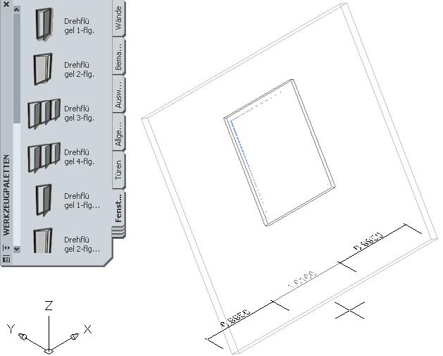

erstellt am: 19. Apr. 2004 10:08    Editieren oder löschen Sie diesen Beitrag!  <-- editieren / zitieren -->   Antwort mit Zitat in Fett Antwort mit kursivem Zitat    Unities abgeben: 1 Unity (wenig hilfreich, aber dennoch)2 Unities3 Unities4 Unities5 Unities6 Unities7 Unities8 Unities9 Unities10 Unities Nur für prinzessinvonruedesheim 10 Unities + Antwort hilfreich
Ich habs ja nicht immer so mit den Begrifflichkeiten! Was heisst denn schräg? Ich habe auf Verdacht mal noch einen Screenshot angehägt, aber da klappt es auch ohne Probleme (kanns also auch eigentlich nicht sein).

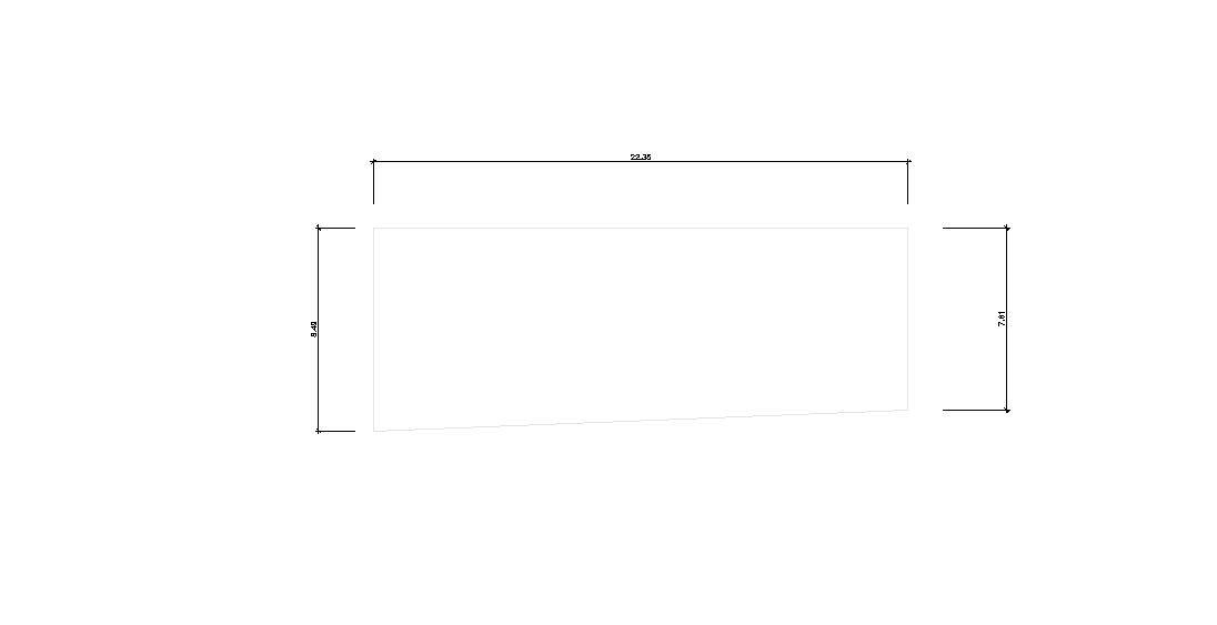

erstellt am: 19. Apr. 2004 10:19    Editieren oder löschen Sie diesen Beitrag!  <-- editieren / zitieren -->   Antwort mit Zitat in Fett Antwort mit kursivem Zitat    Unities abgeben: 1 Unity (wenig hilfreich, aber dennoch)2 Unities3 Unities4 Unities5 Unities6 Unities7 Unities8 Unities9 Unities10 Unities
So, ich hab es jetzt mal zum besseren Verständnis angehängt und hoffe, mich kann jemand erretten!
In diese Wand soll ein Fenster (4 x 1,01) bzw. eine Tür (2,18 x 1,01) eingebaut werden

erstellt am: 19. Apr. 2004 11:48    Editieren oder löschen Sie diesen Beitrag!  <-- editieren / zitieren -->   Antwort mit Zitat in Fett Antwort mit kursivem Zitat    Unities abgeben: 1 Unity (wenig hilfreich, aber dennoch)2 Unities3 Unities4 Unities5 Unities6 Unities7 Unities8 Unities9 Unities10 Unities Nur für prinzessinvonruedesheim 10 Unities + Antwort hilfreich
schraeg.zip
Hmm,
mal so auf die Schnelle habe ich 2 Vorschläge (konnte die aber jetzt nur mit ADT3.3 probieren):
1) ich arbeite mit der Kopfhöhe, muss dabei aber die Steigung nachwievor berücksichtigen.
2) ich weise der Wand, mit der ich die Schräge zeichne beim Wandstil einen Versatz der Unterkante zu. Und zwar in der Höhe, in der ich die Tür brauche. Dann kann die Tür auf diese Basislinie unabhängig von der darunterliegenden Schräge gesetzt werden.
Grüße aus dem regnerischen München
Martl
PS: jetzt mit Word-Dokument mit eingefügten Bild (Hab grad kein Bildbearb.-Prg. da)
