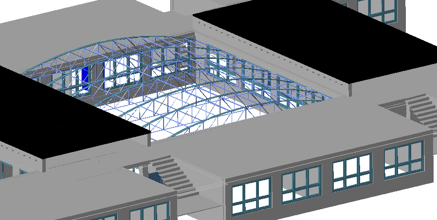

Hallo und schönen Montag Morgen an alle!
Ich habe (hoffentlich) ein Bild von der Zeichnung beigelegt, die ich gerade bearbeite. Für dieses Glasdach möchte ich gern eine Glasdarstellung hinzufügen (gebogene Fenster ???). Man soll nicht nur das Traggerüst sehen, sondern auch die mit Glas gefüllten Zwischenräume. Schön wäre eine transparente Füllung, ähnlich wie bei einigen Fassadenfüllungen (oder bei Türen). Habt ihr einen Tipp, wie das "elegant" zu lösen ist? Oder ist das Glasdach auch schon so erkennbar?
Danke schon mal!

erstellt am: 19. Apr. 2004 09:43    Editieren oder löschen Sie diesen Beitrag!  <-- editieren / zitieren -->   Antwort mit Zitat in Fett Antwort mit kursivem Zitat    Unities abgeben: 1 Unity (wenig hilfreich, aber dennoch)2 Unities3 Unities4 Unities5 Unities6 Unities7 Unities8 Unities9 Unities10 Unities Nur für Tinka0810 10 Unities + Antwort hilfreich
Da es bestimmt schon eine Polylinie für die gekümmten Träger gibt, würde ich daraus eine geschlossene Polylinie machen und diese extrudieren. Somit bekommt man eine gewölbte Fläche, der man das Material Glas zuordnen kann.

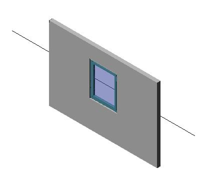

tmoehlenhoff
Beiträge: 2996
Registriert: 14.10.2002
AutoCAD, AutoCAD Architecture, Revit Architecture, Building Design und Honeymoon Suite und das ganze auch gerne mal auf einem Mac

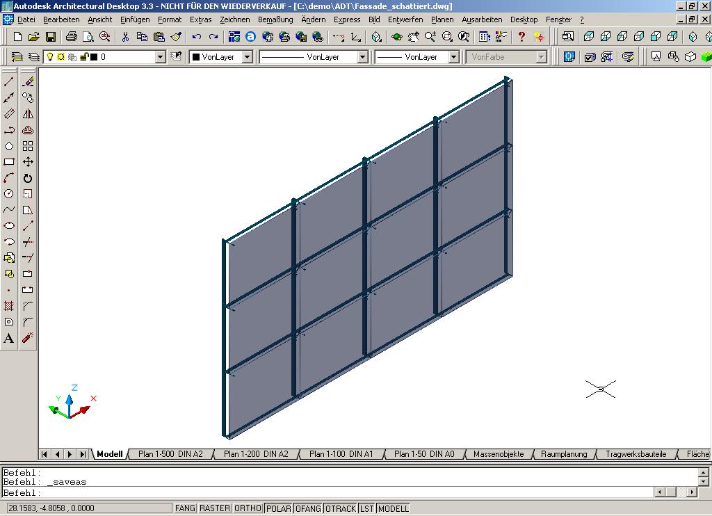

erstellt am: 19. Apr. 2004 11:34    Editieren oder löschen Sie diesen Beitrag!  <-- editieren / zitieren -->   Antwort mit Zitat in Fett Antwort mit kursivem Zitat    Unities abgeben: 1 Unity (wenig hilfreich, aber dennoch)2 Unities3 Unities4 Unities5 Unities6 Unities7 Unities8 Unities9 Unities10 Unities Nur für Tinka0810 10 Unities + Antwort hilfreich
Nun man kann auch im ADT 3.3 die Materialien anzeigen lassen. Dazu muss man unter Extras->Optionen auf der Registerkarte System den Eigenschaftsknopf betätigen und in dem dann erscheinenden Dialog auf der rechten Seite die Option "Materialien aktivieren" aktivieren.
Anschließend werden am Bildschirm die Glasmaterialien durchsichtig. Die Qualität hängt aber sehr von der Grafikkarte ab und so einfach drucken kann man es auch erst ab dem ADT 2004...

Martl
Dipl-Ing. (FH) Architektur
Sehen Sie sich das Profil von Martl an!   Senden Sie eine Private Message an Martl  Schreiben Sie einen Gästebucheintrag für Martl
Beiträge: 597
Registriert: 09.10.2002
ACA 2014+2015; Revit 2014+2015
erstellt am: 19. Apr. 2004 13:04    Editieren oder löschen Sie diesen Beitrag!  <-- editieren / zitieren -->   Antwort mit Zitat in Fett Antwort mit kursivem Zitat    Unities abgeben: 1 Unity (wenig hilfreich, aber dennoch)2 Unities3 Unities4 Unities5 Unities6 Unities7 Unities8 Unities9 Unities10 Unities Nur für Tinka0810 10 Unities + Antwort hilfreich
Hi Herr Möhlenhoff,
ok,ok das ist bei mir eingestellt. Da stellt sich doch aber ein neues Problem: wie weise ich z.B. der Glasscheibe eines ADT-Fensters ein Material zu? Ich tue das über ACI (also Scheibe kriegt Farbe und Material über Farbzuweisung); ich sehe dann nicht durch weil das Material nicht direkt zugewiesen wurde. Gib´t es da auch eine Lösung?

tmoehlenhoff
Beiträge: 2996
erstellt am: 19. Apr. 2004 13:18    Editieren oder löschen Sie diesen Beitrag!  <-- editieren / zitieren -->   Antwort mit Zitat in Fett Antwort mit kursivem Zitat    Unities abgeben: 1 Unity (wenig hilfreich, aber dennoch)2 Unities3 Unities4 Unities5 Unities6 Unities7 Unities8 Unities9 Unities10 Unities Nur für Tinka0810 10 Unities + Antwort hilfreich
Hatte ich auch so gemacht uns sollte auch so gehen.
Noch n Screenshot:
PS: Man lernt doch einfach nie aus ;-)
Mein Reden ...
