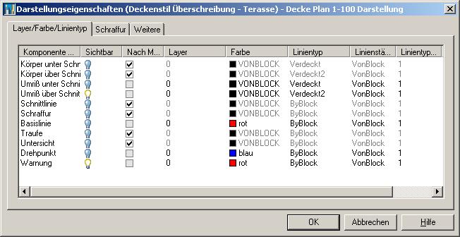

Im ADT 2004 habe ich gerade eine Terasse, die unter der Geschoß-Nullhöhe liegt, als Decke erstellt. Da Decken, die unter 0 liegen, sonst nicht eingezeichnet werden, habe ich sie mit überschriebenem Stil erstellt. Wenn ich die Schnitthöhe tiefer setze kann ich die Kontur anzeigen lassen. Ich habe sie sicherheitshalber auf -1 gesetzt. Wenn ich jetzt den Körper oberhalb der Schnitthöhe darstellen lasse funktioniert alles tadellos. Wenn ich aber statt dessen den Umriss über Schnittebene, der mir logischer erscheint, einschalte, fehlt immer eine Kante der Decke. Hat jemand eine Ahnung warum und bleibt das unter 2005 auch so? Oder geht es mir da wie das letzte mal bei den Treppen und ein Fehler wird einfach erst in der nächsten Version ausgebessert?

Hallo Dea,
ich habs mal kurz in ADT 2005 getestet (obwohl ich mir nicht ganz sicher bin, ob ich dich korrekt verstanden habe, da du zwar die Höhe der Schnittebene mit -1 angegeben hast, aber nicht die Erhebung deiner Decke ;-):
Wenn man nur den Umriss über/unter Schnittebene aktiviert fehlt immer wie bei dir beschrieben eine Kante. Lustigerweise scheint dies aber auch bei Decken über Null und ohne Überschreibung der Schnittebene zu passieren.
Insofern der Tipp: Nicht wundern, sondern die Komponente Körper nehmen.

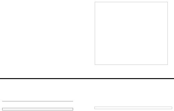

@Claudio:
Deinen Lösungsweg habe ich probiert. Dabei ist mir als erstes aufgefallen dass der Dickenversatz immer von der Unterseite der Decke weg gemessen wird und scheinbar keine Umstellungsmöglichkeit dafür existiert. Was mich allerdings viel mehr stört ist die Tatsache das die so erstellte Basislinie selbst wenn sie weit über 0 "schwebt" nicht dargestellt wird sobald die Decke selbst unter 0 liegt. Ich habe eine Standarddecke mit Oberkante 0 neben eine Decke mit eigenem Stil auf -0.15 m gezeichnet. Egal ob ich den Dickenversatz dabei so definiere dass die Basislinie auf Höhe 0 oder irgendwo weiter oben liegt (hier auf +0,6 m) ist sie im Grundriss nicht zu sehen. Funktioniert Dein Weg nur unter 2005 oder habe ich etwas anderes übersehen?

Hab's gefunden! Einfach in der Darstellungskonfiguration bei der Schnittebene den Anzeigebereich unterhalb verstellen.  Das hab ich vorher weggelassen da mein Kollege meinte er hat es schon vergeblich umgestellt. Da muss ihm aber ein anderes Problem in die Quere gekommen sein.
