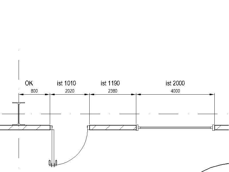

habe in den bestehenden Beiträge keine Antwort auf mein "Problem" gefunden.
Ich will im Layout NICHT die ADT Bemaßung verwenden, sonder die AutoCAD Bemaßung. Nun macht die AutoCAD Bem. aber die ADT Objekte nicht assoziativ (z. B. das Maß von Mittellinie zu Anfang Tür schon, die Maßkette weiter zur Rohbaulichte aber nicht mehr). Kann man das irgendwie bewerkstelligen, oder sieht das Programm das einfach nicht vor?
Ich hoffe meine Ausführung ist verständlich!

mit assoziativität hat das glaube ich nichts zu tun. kann es sein, dass dort vielleicht unterschiedlich hohe Fangpunkte gefangen werden. Aber es ist schon komisch, dass da immer genau das doppelte angezeigt wird und vorne nicht.

das doppelte kommt aus dem eingestellten Faktor im Ansichtsfenster (M 1:50)!

bei der AutoCAD-Bemassung gibt es eine Bemaßungsskalierung. Du findest sie, wenn du deinen Stil anklickst-Ändern-Primäreinheiten. Der Skalierfaktor sollte bei dir auf 0.5 stehen, dann sollte es wieder stimmen.
ich hoffe, daß ich dein Problem richtig verstanden habe.

AtoCAD Bemaßung macht ja die Skalierung autom. im Layout (ist ja einer der gr. Vorteile seit 2000). Aber wie mir scheint nicht bei ADT-Objekten.
