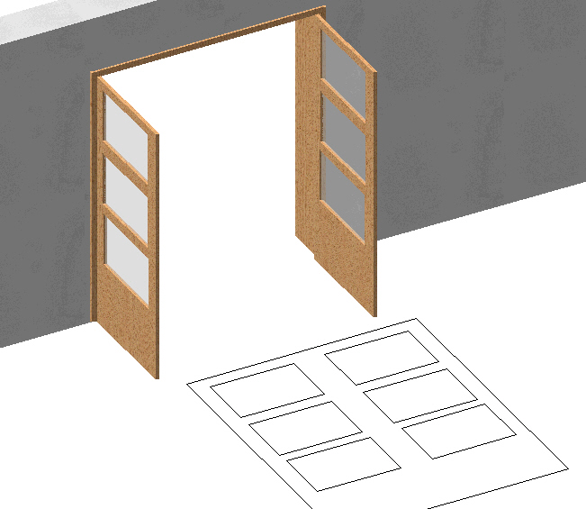

wenn man eine Einfachtür mit einem Glasauschnitt versehen will ist das eine einfache Angelegenheit. Aber das lässt sich leider nicht auf eine zweifügelige Tür übertragen. Kann mir jemand sagen wie das funktioniert?

Eigentlich unterscheidet sich der Weg doch nicht!? Ich würde die Tür einfügen, in die Vorderansicht gehen, dort die Tür auswählen, "Profil hinzufügen" aus dem Kontextmenü benutzen (bzw. "Profil direkt bearbeiten" wenn die Tür schon ein Profil hat), die Dialoge mit OK beantworten, dann Polylinien, Splines, Ellipsen oder Kreise für die Glasflächen zeichnen und abschließend diese mittels "Ring hinzufügen" aus dem Kontextmenü in Glasflächen umwandeln. Diese Vorgehensweise sollte für 1 und 2-flügelige Türen funktionieren. Da man dabei den Türstil ändert, sollte man diesen ggf. für diese Tür ändern, damit nicht alle Türen die Scheiben bekommen (sofern dies nicht gewünscht ist).

danke für Deine Mühe aber soweit ich das sehe, habe ich das genau so gemacht wie Du das vorschlägst. Was bei mir dabei heraus kommt, ist eine Tür mit Glasausschnitt zum Mittelanschlag geöffnet. Das heißt es werden die mittleren senkrechten Holme unterdrückt.

es liegt vielleicht daran, dass Du den Umriss beider Flügel nicht mit 1 sondern 2 geschlossenen Polylinien gezeichnet hast !?
Siehe beigefügtes Beispiel mit den basierenden Polylinien.
Wenn es nicht daran liegt, könnte ich noch mit den einzelnen Herstellschritte dienen.

ach ja die Umlaute:
also hier die jpg nochmals

danke für Tipp und JPG- Datei. Genau, den Fehler habe ich gemacht. Einfach wenn man es weiss.
