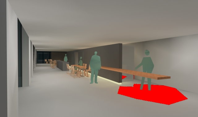

hi...
habe nach der Radiosity berechnung manchmal knall rote Bereiche...
woher kommen die (siehe jpg)???
Welchen Haken muß ich drücken - damit die weg gehen...

Es gab einen Patch, der das Problem mit roten Flächen beseitigen soll. Der war zwar für die englische Version, aber ich habe bei einem deutschen ADT damals keine negativen Auswirkungen feststellen können. Eine Garantie gibts aber natürlich nicht. Vorraussetzung ist das installierte Servicepack. Ich denke, dass das einen Versuch wert ist und den Patch gibts hier:
http://usa.autodesk.com/adsk/servlet/ps/dl/item?siteID=123112&id=3688080&linkID=2475897

super
ich danke dir
