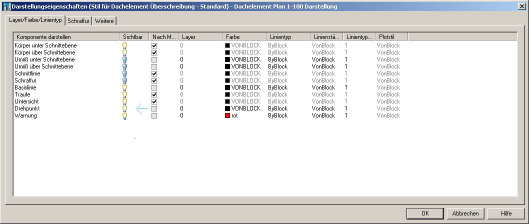

Ich versuche gerade meine ersten Schritte mit ADT. Habe keine Schulung. Ein ziemlich nerviges Problem ist die Darstellung von Dachelementen und Treppen. Das Programm stellt am Einfügepunkt immer irgendwelche Symbole dar z.B. bei der Dachkante ein Quadrat mit 2 diagonalen Linien, die je nach dem mal sehr groß mal sehr klein dargestellt werden. Das gleiche passiert bei Decken.
Es muß sicherlich nur eine Systemvariable umgestellt werden.

das ist der sogenannte drehpunkt dieser objekte. über den jeweiligen stil kannst du ihn abschalten.
-objekt (dachelement) anklicken
-rmt
-dachelementstil bearbeiten
-darstellungseigenschaften
-plan (1:x) für draufsicht
-modell (1:x) für isometrien anklicken
-darstellungseigenschaften bearbeiten-knopf drücken
-unter layer...registerreiter die glühbirne bei drehpunkt ausschalten
-mit ok raus.
