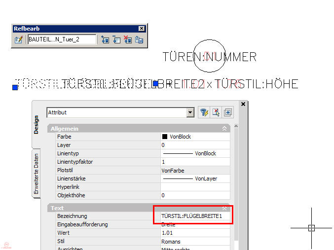

Wie kann ich einen Türstempel erstellen der bei zweiflügeligen Türen die Breite beider Flügel in der Form "120+60" darstellt. Die üblichen geben nur die Gesamtbreite an.
Hab schon einiges probiert aber irgendwie kann ich die Daten nicht auslesen welche ich dann als Attribut in einen Block einfügen könnte.

In ADT2004 (jetzt sag nicht du hast ADT3.3!) kriegst du es über eine Modifikation der Eigenschaftssätze und der Attribute des dem MV-Block (Türstempel) zugeordenten Blockes hin.
Als Denkanstoß 3 Screenshots und die Zeichnung.

tja leider doch 3.3 und da kann ich bei den eigenschaftssätzen keine formeln definieren. update iss noch in diskussion. trotzdem danke für deine hilfe. so hab ich wenigstens ein gewichtiges argument. bis jetzt haben wir die türen immer händisch beschriftet was natürlich eine potentielle fehlerquelle darstellt
