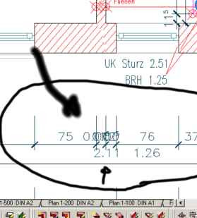

sicherlich schon oft gestellt und immer wieder gefragt:
Warum kommen immer wieder diese Nullen bei der Bemaßung?
Wie bekommt man sie weg? verschieben?
Wenn man sie verschiebt bleiben sie nicht immer am neuen Standort sonder kommen wieder!
Fragen über Fragen..
Danke für eine Antwort
Piedro

Hallo hierdas posting

Hatte einen ähnlichen Fall bei Plänen die wir bekommen haben und noch nachbearbeiten und  bemassen mussten. Es hat sich dann rausgestellt, dass die Wände nicht genau rechtwinklig aufeinandertrafen (minimale Winkelabeichung, nicht zu sehen) und die automatische Bemassung hat "genullert". Ich glaube, die automatische Bemassung weiß dann nicht, welche Kanten sie nehmen soll bzw. die Abweichung ist so gering, dass die Rundung halt "0" rausbringt.

in diesem falle kannst du meines wissens nach mit der bestehenden zeichnung eigentlich nur folgendes machen. maßkette anklicken und maßpunkte (oder objekte) entfernen, ich mache mir in solchen fällen (fremdzeichnungen) die mühe, nochmal schnell ne eigene automatische bemaßung (mit eigenem stil) darunter zu legen, um auszuschließen, dass es nicht doch an dem vorhandenen stil in der zeichnung liegt. andernfalls wie gesagt, die maßpunkte entfernen, die übereinander (oder sehr nahe beieinander) liegen.

Wand anklicken, an dem Griff nehmen, wo die Wand auf eine andere stößt, ein bisschen wegstrecken und dann mit "Lot auf" wieder auf die Wand strecken. Ist zwar mühsam, aber wenn's nicht ganz so viele Wände sind müsste sich die automatische Bemaßung auch mit anpassen. (War zumindest in dem Fall den ich kürzlich hatte so.)
Ansonsten, wie dr nikolai schon sagte, die Bemaßungspunkte löschen und manuelle hinzufügen...

manchmal hilft es auch mit Punkt entfernen, den "gemeinsamen" Punkt der 0.00-Angabe und der normalen Angabe zu löschen und dann den Punkt neu hinzuzufügen. Manchmal macht er dabei aber auch absonderliche Dinge (vermaßt einen Punkt daneben,dann wieder das ursprüngliche... das kann ich dann manchmal 10, 20, 30mal machen bis der Punkt aufgibt oder ich)

habe gerade etwas festgestellt. Ganz nah an die mit 0.00 vermasste Stelle ranzoomen. Bei mir war dann eine kleine Lücke zu sehen (also ein Abstand unter der Rundungsgrenze der Bemassung). Diesen einen Maßpunkt entfernen und alles ist gut ;-)
