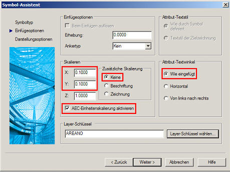

arbeite mit dem ADT 2004 und habe folgendes Problem:
Für die Tür- und Fensterbeschriftung nehme ich die Symbole aus dem Designcenter (Planinhalte - Bauteil-Beschriftung-Türen und Fenster).
Funktioniert ja auch alles, habe auch eigene Symbole erstellt usw.
Nur bisher habe ich die Größe der Schriften (der Attributtexte) mehr zufällig hinbekommen. Mir fehlt irgendwo die Kenntnis, welche Werte ich setzen muß, um z.B. ein Fenster genau mit einer Schrifthöhe von 2,5 mm zu beschriften.
In der Online-Hilfe habe ich nichts gefunden.
Vielen Dank

Hallo K86,
wichtig ist, dass die Textgröße der Tür-Fensterbeschriftung (Also die Höhe der einzelnen Atrribute aus denen die 2D Blöcke bestehen, die wiederum den MV-Block der Beschriftung bilden) in der Symbol-Stil-Zeichnung stimmt.
Die ADT-Vorlagebeschriftungen sind meist mit der 10fachen gewünschten Texthöhe gezeichnet und beim Skalieren im Symbolassistenten muss man dann X=0.1, Y=0.1 und Z=1 angeben, damits mit der gewünschten Höhe klappt.

werde ich sofort ausprobieren.
Allerdings würde ich gern auch die einzelnen Schalter im Symbol-Assistenten verstehen. Ich vermute da irgendwo einige Standardwerte, die eingestellt werden können, z.B zusätzlich Skalierung-Beschriftung.
