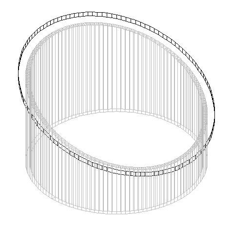

Hi, ich bin's mal wieder.
Ich brauche eine Lösung für folgendes Problem:
leicht geneigtes Pultdach im ADT 3.3, auf einen runden Baukörper, wie man ihn in der Anlage sieht. Am besten als Massenelement, aber geht auch als Volumenkörper.
Wer hat nen Schimmer? Bestimmt isses wieder ganz einfach und ich bin nur blöd  ;o)
Danke im Voraus
seiti

Massenelemente gehen sicherlich auch, aber man kann auch einfach ein großes, rechteckiges Pultdach mit der gewünschten Neigung als Dachelement über die Objekte zeichnen, dann eine Polylinie für den gewünschten Verlauf der Dachaussenkante in der Draufsicht erstellen und anschließend mittels rechter Maustaste auf dem Dachelement bei den Werkzeugen die Funktion Ausschneiden benutzen. Somit enstehen zwei Dachelemente (innerhalb der Polylinie und ausserhalb der Polylinie), von denen man das äussere einfach löscht (siehe Schreenshot).

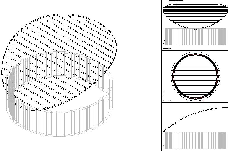

Ja, Du hast sicher recht, aber das war leider nicht meine Frage.
Das Pultdach, das ich benötige ist auf einem gebogenen Baukörper (s. mein screenshot) und darum in sich verwunden. Da liegt mein Problem.

Ich bin manchmal ein bisschen begriffsstutzig. Vielleich so wie im angehängten Bild?

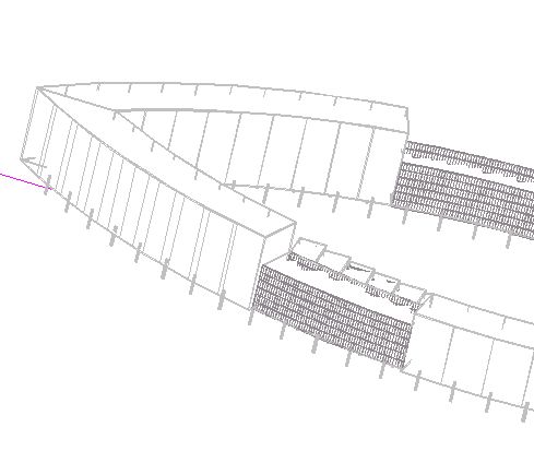

Also ich versuchs mal verbal:
Zeichne einen langen Häuserblock (rechteckig). Den biegst Du dann wie ne Banane. Darauf dann ein Pultdach (natürlich in Querrichtung), d.h. die Traufe hat immer die selbe Höhe und der First (also der Hochpunkt vom Pult) auch.
Ach, ich habs aufskizziert - so gehts vielleicht am schnellsten.
Gruß Seiti
p.s. Danke für die Mühe

Aha, die Skizze hilft. Ich würde es als Volumenkörper mittels Rotation erzeugen. Ein schräg im Raum liegendes Rechteck (die Dachseite) wird mittels _revolve rotiert. Entweder gibt man dabei gleich die gewünschte Gradzahl ein oder man erzeugt zunächst (großzügig) 360 Grad und schnippelt das überflüssige Zeug mittels kappen (_slice) wieder wech. Ich habe mal noch n Screenshot erzeugt und hoffe, dass ich es jetzt richtig verstanden habe...

Ja, das isses. Hilft mir sehr weiter, danke.
Es sei Dir mit reichlich Unities gedankt.

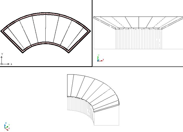

OK, Man kann natürlich auch mit Dach Objekt so einen Bananen Pultdach
erzeugen.
- Bananen polyline
- Dach von polylinie konvertieren
- innere Bahnenseite auf z.B. 45 grad stellen
- außen rundes Bananeseite (ist ein Segment) und
  beide Bananenseiten auf 90 grad stellen
- fertig (bzw. Anzahl von rundes Teilen erhöhen)
siehe *jpg
