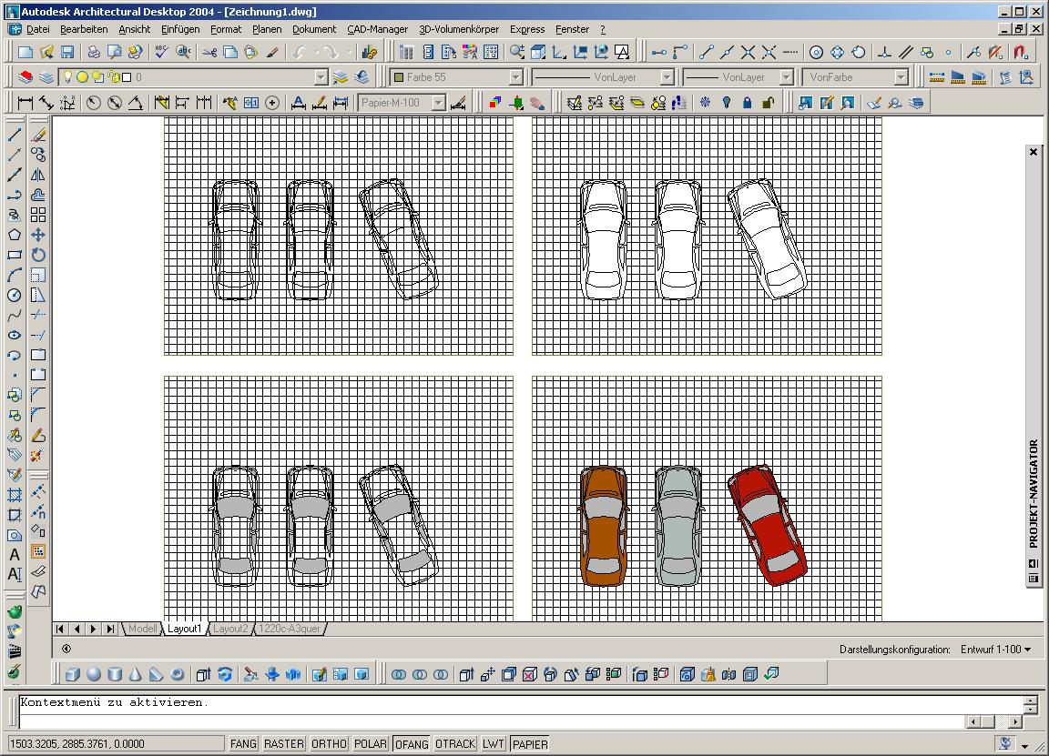

Guten Morgen,
in klammern gesetzt habe ich einen Auszug aus der Hilfe von ADT beigefügt. Ich wollte soooo gerne wissen was macht man denn mit einem Maskenblock, wozu braucht man Ihn?
  ( Über die mit Autodesk® Architectural Desktop bereitgestellten Werkzeugpaletten können Sie Maskenblöcke plazieren, indem Sie ein Maskenblock-Werkzeug mit einer bestimmten Maskenblock-Definition und anderen vordefinierten Eigenschaften auswählen. Maskenblock-Werkzeuge eignen sich außerdem, um die Einstellungen eines Werkzeugs auf vorhandene Maskenblöcke anzuwenden )
Es scheint wieder mal ein`s dieser Rätsel zu sein mit denen denen ADT zu unserem Vergnügen beitragen möchte. Motto:Na dann denkt mal schön selber nach!
Das finde ich so super! Mit Hilfe solcher Scherze wird es mir nie langweilig.
Schönes Wochenende Euch Alle

erstellt am: 06. Mrz. 2004 09:38    Editieren oder löschen Sie diesen Beitrag!  <-- editieren / zitieren -->   Antwort mit Zitat in Fett Antwort mit kursivem Zitat    Unities abgeben: 1 Unity (wenig hilfreich, aber dennoch)2 Unities3 Unities4 Unities5 Unities6 Unities7 Unities8 Unities9 Unities10 Unities Nur für Vlistoon-Design 10 Unities + Antwort hilfreich
DaimlChr1990.dwg.txt
Roland, ich denke, das ist es was Du möchtest.
Siehe Anhang.
Der verwendete Block ist angehängt, musst nur vorher das .txt löschen. (sonst kann der nicht hier reingestellt werden)
Den Maskenblock habe ich angesehen, aber nicht begriffen, diese Lösung ist für mich besser.
Habe die vor ein paar Tagen schon mal grob beschrieben. Frag, was noch erklärt werden muss.
Herbert

Hallo Herbert,
ich finde es unglaublich freundlich wie Du mir hilfst. Danke! Ja, ich bin dabe, aus Zeichnungen Von Villeroy u. Boch für meine Sanitär-Datei Symbole zu erstellen. Dabei verfahre ich im Augenblick so, daß ich der 2D-Draufsicht, Vorder- und Seitenansicht je ein Element mit Solid zufüge. Den stelle ich dann in der Reihenfolge nach hinten. Das funktioniert offensichtlich. Über eine spezielle Ploteinstellung verfüge ich noch nicht. Wird als nächstes kommen. Bezüglich des Maskenblocks hatte ich gedacht das das eventuell eine bessere Möglichkeit sein könnte. Bin dann daher gegangen und habe bei der MV-Blockerstellung die 2D Elemente mit einem Maskenblock belegt. Da ging ich von der Annahme aus, daß der Maskenblock ähnlich wie die Solidfüllung abdeckend wirkt. Das war ein ziemlicher Fehlschlag. Jetzt versuche ich gerade diese Geschichte wieder aus dem Design-Fenster zu löschen. Da weiß ich noch nicht wie.
Also nochmal vielen Dank und ein wunderschönes Wochenende!
Roland
