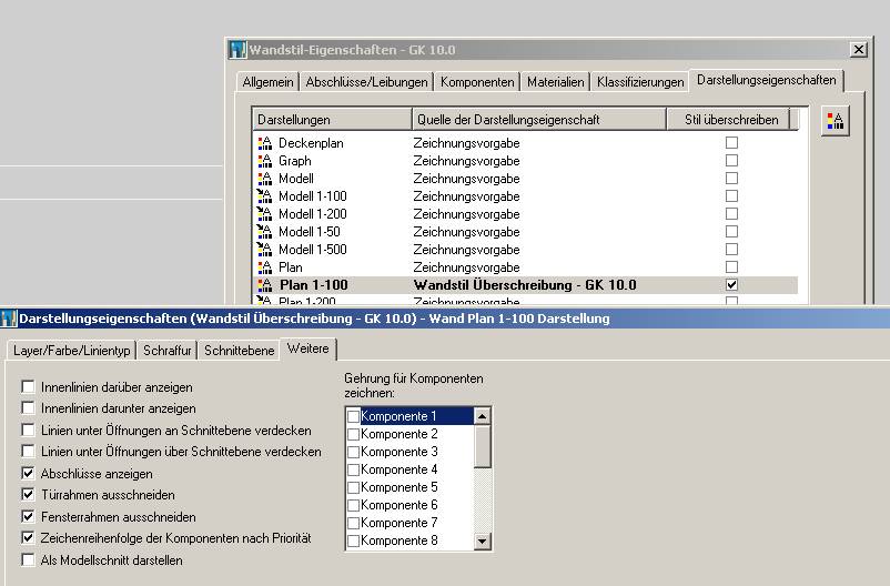

erstellt am: 01. Mrz. 2004 10:19    Editieren oder löschen Sie diesen Beitrag!  <-- editieren / zitieren -->   Antwort mit Zitat in Fett Antwort mit kursivem Zitat    Unities abgeben: 1 Unity (wenig hilfreich, aber dennoch)2 Unities3 Unities4 Unities5 Unities6 Unities7 Unities8 Unities9 Unities10 Unities Nur für Vlistoon-Design 10 Unities + Antwort hilfreich
hallo roland,
da es im adt ja bekannterweise tausend wege nach rom gibt, hier noch eine weitere möglichkeit. gk-wand mit rechter maustaste antippen, wandstil bearbeiten, darstellungseigenschaften, plan 1-x00, registerreiter: weitere und dann den haken bei "abschlüsse anzeigen" rausnehmen.
gruss mario

erstellt am: 01. Mrz. 2004 10:59    Editieren oder löschen Sie diesen Beitrag!  <-- editieren / zitieren -->   Antwort mit Zitat in Fett Antwort mit kursivem Zitat    Unities abgeben: 1 Unity (wenig hilfreich, aber dennoch)2 Unities3 Unities4 Unities5 Unities6 Unities7 Unities8 Unities9 Unities10 Unities Nur für Vlistoon-Design 10 Unities + Antwort hilfreich
Wobei dann ggf. vorhandene Abschlüsse an Fenstern und Türen ebenfalls nicht angezeigt werden.
