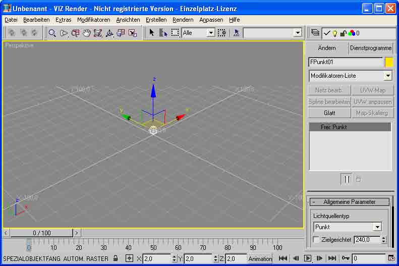

Habe bei einer Zeichnung freies photometrisches Licht über den Räumen angeordnet. Zuvor habe ich nur mit Tageslichtsystem gearbeitet. Das war für den Aussenbereich soweit ok. Aber wenn ich die Dächer und Decken wegschalte und in einer Draufsichtähnlichen Ansicht schaue, habe ich zu starke Schatten. Dies wollte ich mit dewm Punktlicht ändern. Aber die Lichtpunkte bewirken bei mir überhaupt nichts. Was muß ich hier tun?

hallo roland,
stell mal die lampen auf die 500fache intensität.
die logarithmische belichtungssteurung ist mit dem tageslicht haken optimal auf das tageslich ausgelegt. wenn ich dann aber nur 100 watt birnen in die räume setze, so passt das überhaupt nicht mehr. wenn ganz hell die sonne in ein raum scheint, bewirkt eine 100 watt birne auch nicht mehr viel.
mit der erhöhung der intensität sollte es dann besser sein.

was Du da sagst macht natürlich Sinn. Werde es später ausprobieren. Aber in dem Zusammenhang noch die Frage kann ich irgendwo die Höhe über Zahlenfelder einstellen. Zur Zeit habe ich die Leuchtmittel einfach in die Raummitte geschoben. Das finde ich auch bei der Sonne so problematisch. Im Tutorial von ADT habe ich nur die Option kennengelernt das ich die Sonne mit der Maus in das Feld klicke. Ich würde viel lieber genau Meterangaben machen. Da kann ich einen Bezug finden. Schließlich hat man ein Gefühl für Entfernungen entwickelt.

hi roland,
wenn du ein licht markierst und rechtsklick machst und auf verschieben gehst, kannst du unten werte ablesen. achte darauf im absolutmodus zu sein. in meinem screenshot habe ich für ein punktlicht die xyz werte 2,2,2 eingegeben.
ich mach die positionierung von lichtern immer pi mal daumen. wenn es nur um die einstellung der höhe geht, auf seitenansicht schalten und dann nur in z richtung verschieben...
