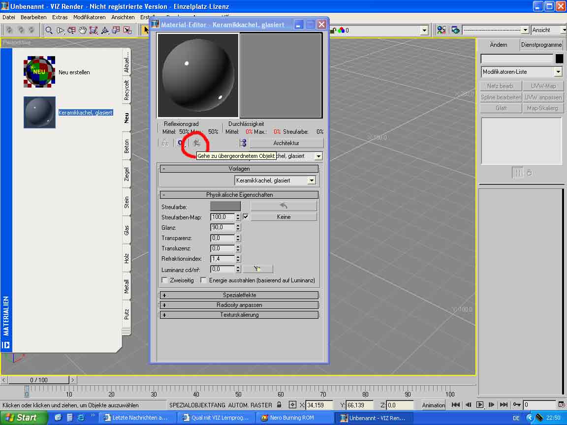

im Großen und Ganzen bin ich mit ADT 2004 doch ganz zufrieden. Über VIZ Render kann ich eigentlich noch keine Aussage machen. Das liegt an dem absolut fehlerhaften Lernprogramm. Immer wieder gerät man an Stellen wo die Anweisungen entweder missverständlich oder gar fehlerhaft sind. In diesem Fall geht es darum, daß ich nicht weiterkomme weil hier eine Anweisung ist für die ich keine Adresse finde.
Wir sind bei Erstellen von Materialien mit Textur-Maps. Unter Punkt 8 öffnet man ....materials_rug_1.tif. Wenn das geschehen ist öffnet sich das Dialogfeld "Bitmap Bilddatei auswählen", Und jetzt kommt unter Punkt 9, ich zitiere: klicken Sie auf "Gehe tu übergeordnetem Objekt", und benennen Sie das Material in MyNewRug1 um.
OK, das täte ich gerne, schließlich will ich vorankommen! Aber wo zum Teufel finde ich den Satz: Gehe zu übergeordnetem Objekt".
Ich bitte um Hilfe.

hallo roland,
autodesk empfiehlt die materialien besser im viz render zu machen. ich finde dort auch die einstellungsmöglichkeiten angenehmer. aber das ist ansichtssache! den knopf den du suchtest siehst du im screenshot.
ich hab noch vergessen, wenn man das material erstellt hat, kann man es einfach von der viz render palette auch in´s adt rein drag and droppen. das sollte auch geschehen, damit nicht unterschiedliche materilien mit dem gleichen namen existieren. ändert man zum beispiel auch nur ein material in viz render, so sollte man dieses auch in die entsprechende dwg werfen.
schönen abend
