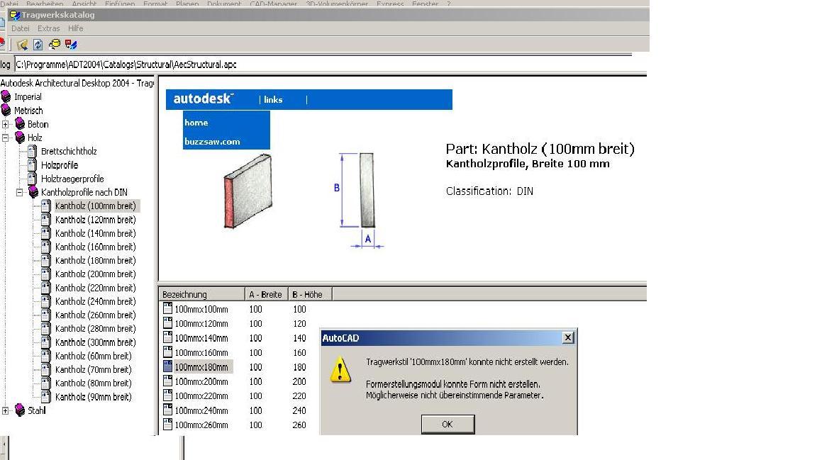

Hi da draussen,
Herbert
kennt jemand die beiliegende Meldung?

Sorry, bitte dieses jpg nehmen!"

Ursachenforschung...
Die Datei AecStructural.apc (Oben als Pfad angezeigt)
verweist auf die verschiedenen Kataloge (bei deinem Holzprofil auf
...\Catalogs\Structural\Metric\Holz\Kantholzprofile nach DIN\Aecs_DIN_Timber_100.xml
Diese Datei mal suchen ob vorhanden und mit Texteditor anschaun,
ob dort die Einträge richtig erscheinen. (Könnte sein, daß hier
ein Mass fehlt oder sogar die Datei...)

danke an Claudio,
aber daran liegt es nicht.
Die Datei ist vorhanden und in Ordnung.
