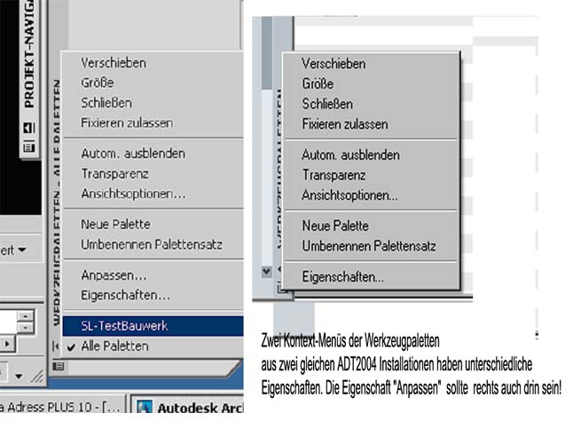

Hi ihr Hilfreichen,
in zwei gleichen ADT-Installationen verhält sich das Kontext-Menü der Werkzeugpaletten unterschiedlich.
In der einen Installation gibt es den Menüpunkt "Anpassen" (der ist hilfreich),
ind er anderen Installation gibt es den nicht!!
Gibt es da eine versteckte Variable?
Freu mich schon auf die Lösung!!
Herbert

hallo,
das kontextmenü ist ja bei jedem objekt anders.
könnte es sein, dass in dem einen screenshot ein objekt gewählt war und in dem anderen nicht?
welches objekt war es denn?
ciao
chris

Hi Chris,
nö, das isses nicht!
Wir lesen alles zu den Werkzeugpaletten und werden immer besoffener,
ganz ohne Alkohol!
Die Werkzeugpaletten sind toll, wenn man sie nur begreifen könnte!
Gruß Herbert

hallo,
welches objekt war denn ausgewählt oder war garnichts ausgewählt, als die screenshots gemacht wurden?

hallo,
ich sehe gerade, dass ich auch das anpassen... nicht da habe. was kann man denn dann anpassen? was öffnet sich für ein dialog?
wurde eventuell das acad.mnu menü hinzugeladen?
bei mir war das der fall.
dadurch könnte es passieren, dass sachen in den kontext menüs verloren gehen.

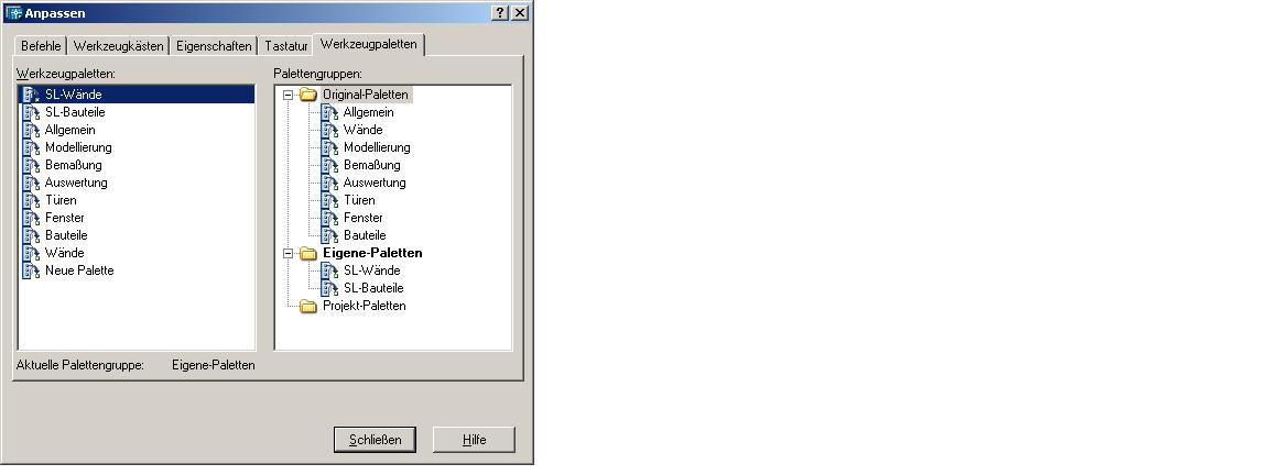

so sieht das erscheinende, sehr nützliche Fenster aus.
nein das acad.mnu war dort nicht geladen.
Hatten schon vermutet, das es das von acadgraph angepasste adt.mnu war, haben wir wieder ausgetauscht,
hat aber keine Änderung gegeben.
Artisten in der Zirkuskuppel, ratlos!
