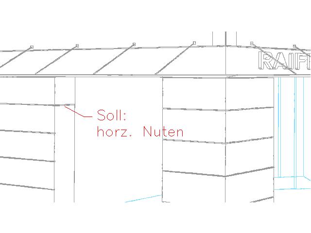

Fensterfaschen udgl.(=Extrusionen entlang der Öffnungen) lassen sich mit ind. erstellten Leibungsstilen gut darstellen.
Wie kann ich aber horizontal verlaufende Nuten auch in den Leibungen darstellen?
Thank 4 help, em.

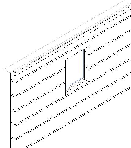

Auf die Schnelle mal 2 Lösungen:
1)Volumen oder Massenkörper mit Nutbreite,-Tiefe erstellen
  auf jeweilige Nuthöhe kopieren, vereinigen, und als Überlagerung
  oder 3D-Körpermofifikator von der Wand abziehen.
2)Profil (_AecProfiledefine)erstellen mit den
  seitlichen Nutvorsprüngen(z.B "Nutprofil"),
  eigenen Fensterstil erstellen (bei Gestaltung->Form-Profil
  verwenden "Nutprofil")-Hier sollte allerding die Fenstergröße
  fix sein, da sonst die Nut mitskaliert wird.
...über weitere Lösungen denk ich noch nach
Hoffe,das hilft einstweilen mal
Gruß Claudio

Wenn ich es richtig verstanden habe könnte man ggf. auch noch eine entsprechende Schraffur auf die Wand legen. Ich habe es mal exemplarisch mit folgender tomo.pat versucht (Ergebnis siehe Screenshot)
;; Wandtestschraffur
*TOMO, Wandtestschraffur
0, 0,0, 0,.5
0, 0,0.05, 0,.5
Datei sind die Doppellinien 5 cm breit und 50 cm auseinander.
Diese Variante hätte den Vorteil, dass die Wände ihre Schraffur gleich mitbringen und der Laibungsbereich beim Fenster beim Einsetzen auch gleich mit verarztet wird.

Herzlichsten Dank für eure Antworten!
@Claudio: Var. 1 funktioniert, wenn auch umständlich (zeigt aber die möglichen Spielraum für Anpassungen recht gut!
Var. 2 passt!
@tmoehlenhoff:
Unkonventioneller Ansatz.
Für kleinen Zoom vollkommen ausreichend und einfach in der Handhabung.
