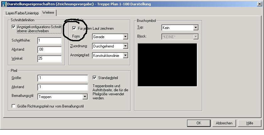

Seit Umstellung auf ADT 4 haben wir bei Treppen mit Podest oder U förmigen Treppen nur noch einzelne Lauflinien von Podest zu Podest, nicht mehr von Geschoß zu Geschoß. Weiß jemand wie man das wieder ändern kann? Vielen Dank im voraus! Tino

Unter Darstellungseigenschaften >> Register "Weitere" die Option "Lauflinie für jeden Lauf zeichnen" deaktivieren.
Fertig.
