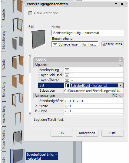

Morgen an alle ADT 2004 spezialisten,
ein neuer Tag, ein neues Problem kreuzt meinen Weg...
Wenn ich versuche ein Garagentor einzufügen, kommt ein Fehler!
Den habe ich mal drangehängt... Kann mir den nicht wirklich erklären, und hoffe auf eure Unterstützung!
Wie könnte ich stattdessen ein Garagentor einfügen, falls der Fehler nicht behoben werden kann?
Bin um jede schnelle Hilfe dankbar...

Ich habe zwar gerade keinen 2004er zur Hand, aber beim Garagentor ist der Stil in den Eigenschaften mit falschem Namen gespeichert. Rechtsklick auf das Werkzeug für das Garagentor in der Werkzeugpalette, Eigenschaften aufrufen und dort bei Stil den richten Namen einstellen. Den richtigen Stilnamen weiss ich jetzt nicht auswendig, aber man kann es am Namen erkennen.

Hallo CREAM,
das ganze hängt damit zusammen, das aus irgendeinem Grund der Name des Stils, der im Befehlsaufruf der Palette definiert wurde, nicht mit dem Stilnamen in der Zeichnung, die den Stil enthält, übereinstimmt.
Also am besten mit der rechten Maustaste auf den Befehl in der Palette klicken, Eigenschaften aufrufen und den richtigen Stil wählen.
(siehe Screenshot).
Alternativ kannst du auch den Stilnamen in der Türstile.dwg ändern.
