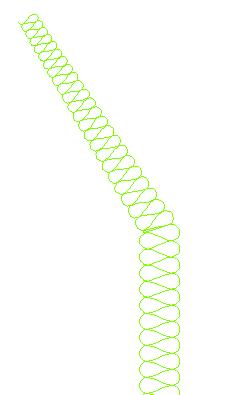

Gibt es eine Möglichkeit, wie z.B. in Nemetschek, Microstation,... eine Linie zu zeichnen, die dann wie eine Wärmedämmung aussieht ?

Linientyp Wärmedämmung? Ist allerdings erst ab 2004 dabei und hat auch so seine Tücken

wenns um adt 3.3 geht, heißt der linientyp ISULATION/ISOLATION und ist in der acadiso.lin zu finden. über den skalierfaktor wird die grösse der schlaufen bestimmt. also nicht erschrecken, wenn die linie zuerst ausgezogen zu sein scheint.

erstellt am: 02. Apr. 2004 09:36    Editieren oder löschen Sie diesen Beitrag!  <-- editieren / zitieren -->   Antwort mit Zitat in Fett Antwort mit kursivem Zitat    Unities abgeben: 1 Unity (wenig hilfreich, aber dennoch)2 Unities3 Unities4 Unities5 Unities6 Unities7 Unities8 Unities9 Unities10 Unities Nur für arhein71 10 Unities + Antwort hilfreich
Ich habe mal den Dialog und eine eingefügte Dämmung als Screenshot angehägt.
