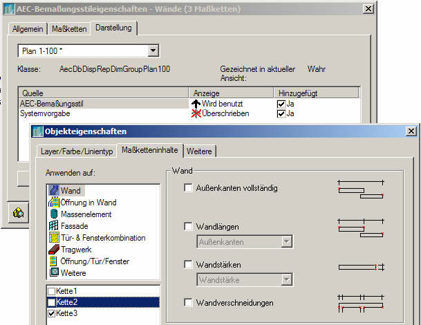

Hallo Ralph,
so schwierig ist es wirklich nicht.
Das schöne ist, dass du nicht nur den AutoCAD Bemaßungsstil für die einzelnen Maßstäbe unterschiedlich wählen kannst, sondern auch MaßkettenINHALTE und MasskettenANZAHL für die einzelnen Maßstäbe unterschiedlich sein können.
D.h. du kannst z.B. sagen, dass du in 1:100 nur eine Maßkette sehen willst, die lediglich das Gesamtaußenmaß zeigt und in 1:50 drei Maßketten mit Öffnungsbemaßung (Kette 1), Innenwandbemaßung (Kette 2) und Gesamtaußenmaß (Kette 3) sehen willst.
Als Gedankenstütze dazu auch noch ein Screenshot.
