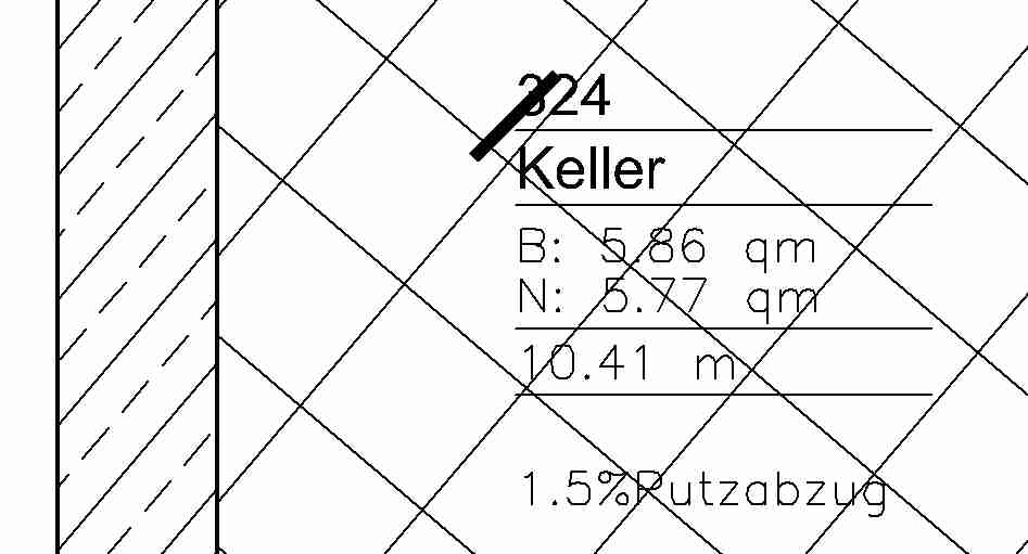

Hallo kann mir jemand helfen, mein Raumflächenstempel macht in einer Datei immer einen komischen Harken über die Zahl (siehe Anlage),
wie bekommt man diesen Weg?

Hi Piedro,
ist das ein Standardstempel von ADT oder hast DU ihn selber erstellt?
Gruß aus dem verschneiten München
Martl

schau am besten mal in dem dazugehörigen MV-Block nach, welcher autocadblock in der jeweiligen darstellung zu grunde liegt und füge diesen dann über Blockeinfügen ein, ich würde mal behaupten, dass der Block _archtick (massabstrich) dort versehentlich platziert wurde, wenn´s nicht klappt, dann stell mal die Datei rein.
