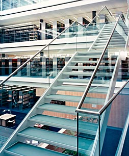

Hallo Forum!
Seit einigen Tagen versuche ich erfolglos im ADT 2004 einen speziellen Geländerstil für Treppen zu erstellen. Er soll so aussehen:
Handlauf aus einem Edelstahlrohr welches auf einer Glasbrüstung aufgesetzt ist. Keine Pfosten und keine Sprossen, nur Glasscheiben.
Hat schon mal jemand so was erstellt?
Danke, Harald!

hab' dir mal den standard-geländerstil so verstellt, dass deine optik entsteht, iss zwar adt3.0, aber es muesste auch gehen. material ist ueber die farben (der komponenten) zugewiesen, geht wahrscheinlich im 2004'er direkt. schau's dir mal an, und setz es dann am besten in deinem stil um.
falls es nich klappt, frag einfach noch mal.
viel spass.

Vielen Dank für deine Hilfe. Wie es aussieht funktioniert dein Stil für horizontale Geländer. Nun muss ich noch versuchen, den Stil auch für Treppengeländer zum Laufen zu bringen.

hmmm, stimmt, schräg funktioniert das verstellen des unteren querprofils zur glasfüllung nicht! habe leider keine komponente gefunden, die lotrechte seitenkanten hat. mit benutzerdefinierten blöcken hab' ich's auf anhieb auch nicht hinbekommen, kann ich aber auch nicht gut.
vieleicht hat ja jemand anders eine idee?

Es scheint, als würde der ADT mit seinen Geländerstilen vor allem auf amerikanische, postmoderne Trivialarchitektur ausgerichtet sein. Anbei noch ein Bild zur Verdeutlichung meines Anliegens!

Ich hab so ein Geländer im ADT schon mal gemacht. Es ist zwar kein echtes AEC-Geländer, aber das ERgebnis war korrekt.
Also: ich hab einfach einen neuen Wandstil definiert mit entsprechender Breite und mit Glas als Materialdefinition. Dann habe ich die Oberkante der Wand per Polylinie angepaßt - und Fertig. Den Handlauf kann man sich notfalls wieder per Geländerstil erstellen (einfach alle Komponenten, außer Handlauf deaktivieren).
Wie gesagt: Ist vielleicht nicht der eleganteste Weg, aber das Ziel ist erreicht!
