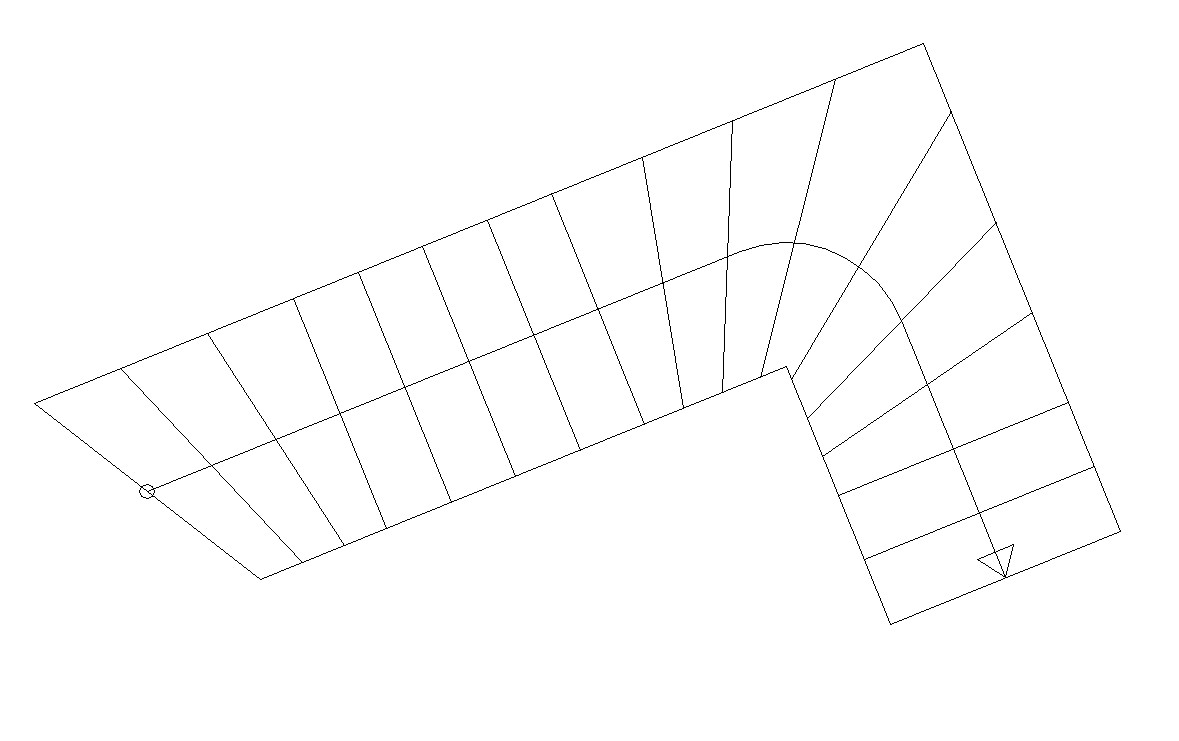

Wer kann mir bei der Treppe in der anhängenden Datei weiterhelfen.
Geschosshöhe 2,95 m, 17 Stg 17,35/28,0 cm.
Ich habe bisher mit Baucad K+R gezeichnet, da war das kein Problem.
Im voraus vielen Dank.

hallo,
also in adt 3.3 hast du da keine chance. da musst du wohl massenelemente bemühen.
in adt 2004 wird man die erste stufe nicht hinbekommen. man kann zwar über die grips fast alle stufen verziehen, wohin man will. aber leider eben nicht die allererste. also auch in 2004 wohl massenelemente.
ich lasse mich aber gerne berichtigen.
(weil mich das auch interessiert, was es für workarounds gibt.)
Das Kann doch nicht sein, das ein Programm, das 600MB frißt, keine so einfache Treppe kann??? Das ist doch für Autodesk eine Blamage oder?
