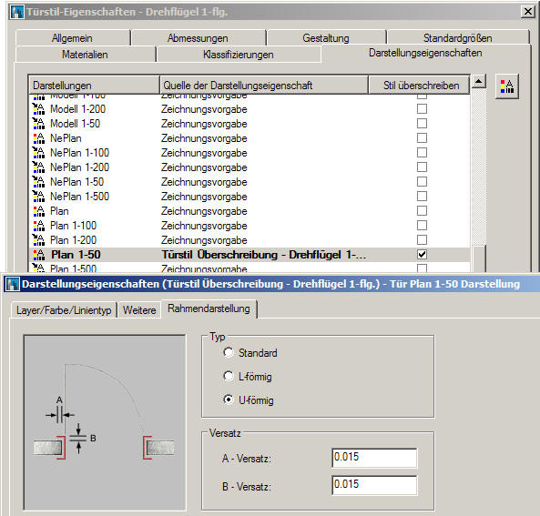

...wo definiert man (im stil?!) die art der zarge?

Hallo Ziegenpeter,
wenn du nur eine entsprechende Grundrissdarstellung für Block- und Umfassungszargen haben willst geht's auch ohne benutzerspezifische Blöcke. ;-)
Die Zargendarstellung in der Darstellungskonfiguration "Ausführung 1-50" ist eine Eigenschaft des Türstils. Also brauchst du einen Stil für Block- und Umfassungszarge.
Dann Tür markieren, aus dem Kontextmenü "Türstil bearbeiten..." aufrufen, auf die Seite "Darstellung" wechseln, Darstellung "Plan 1-50" wählen, Stil überschreiben und dann kann man im Unterdialog "Darstellungseigenschaften" zwischen Standard (Blockzarge), L-Zarge und U-Zarge wählen.
--> Siehe Screenshot!
Achtung: Wenn du eine U-Zarge nimmst, musst du natürlich auf der Seite "Abmessung" des Türstildialogs den Parameter B-Tiefe entsprechend auf die Wandstärke abstimmen.

hallo mirja, danke für die zügigen antworten,

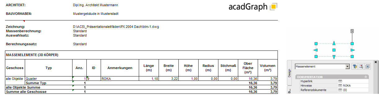

...das mit den darstellungskonfigurationen hatten wir auch schon gefunden... - uns geht es vor allem darum, den eintrag in der excel-massenliste von palladio x massen zu steuern, damit dort entsprechend block- oder u-zarge angezeit wird...
- andere spalte, ähnliches problem... - wir wollen auch die rollladenkästen auflisten lassen (du merkst, wir träumen von einer breitgestreuten massenermittlung...). haben hierzu massenelemente in die zeichnung eingefügt, eigenen stil erzeugt und in allen möglichen bereichen (name, beschreibung, anmerkung) "roka" eingetragen, damit wir die teilchen hinterher wiederfinden ... die massenelemente werden auch wie erwartet brauchbar ausgewertet. allerdings übernimmt palladio weder die anmerkungen noch beschreibungen in die excel-tabelle, da steht einfach nur quader... wie unschön.

Hallo Ziegenpeter,
gut dass das mit den Türen geklärt ist - ihr habt's korrekt erkannt, wenn ihr die Türzarge wie im Screenshot abgebildet einstellt, wird's auch in der Massenermittlung (Türliste) berücksichtigt.
Was die Massenkörper anbelangt ist irgendwas komisch. Bei mir geht's mit den Anmerkungen - siehe Screenshot.
Schick doch einfach mal die Beispielszeichnung an hotline@acadGraph.de.

danke, das wars... (roka-beschriftung in excel-ausgabe)... hätten nicht vermutet, dass sich hinter "hinweise" die "anmerkungen" verstecken..!

erstellt am: 25. Nov. 2003 08:40    Editieren oder löschen Sie diesen Beitrag!  <-- editieren / zitieren -->   Antwort mit Zitat in Fett Antwort mit kursivem Zitat    Unities abgeben: 1 Unity (wenig hilfreich, aber dennoch)2 Unities3 Unities4 Unities5 Unities6 Unities7 Unities8 Unities9 Unities10 Unities Nur für ziegenpeter 10 Unities + Antwort hilfreich
Ganz einfach zu erklären, der englische Originalbegriff ist "notes" und den kann man sowohl mit Anmerkung als auch mit Hinweis übersetzen und offenbar fand der Übersetzer beides schön ;-)
