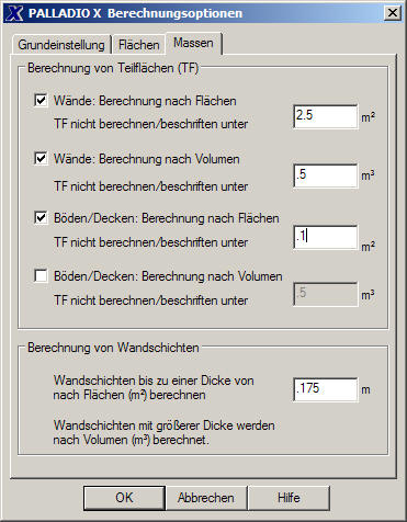

bei der massenermittlung mittels bauteiltabellen zieht der adt2004 in der spalte "volumen-netto" alle öffnungen einer wand ab. gibt es eine möglichkeit dafür zu sorgen, dass adt nur öffnungen über einer gewissen grösse (volumen >0,5m³) berücksichtigt?

Hallo Ziegenpeter,
siehe Anhang ...
Viele Grüße aus München,
Mirja Pötschke

und danke für die antworten...(vor allen auf die andere frage)! verstehe ich die bilddatei richtig? - kauf "palladio x flächen und massen" und alles wird gut...? also nochmal 500 € + märchen! ist schon ein wenig enttäuschend, dass man das nicht im reinen adt hinkriegt (so billig ist er ja nun auch nicht... mhh

du hast es schon richtig verstanden (nur von den Gebrüder Grimm hatte ich nix geschrieben), deshalb auch ;-)
Ich versteh' deine Enttäuschung, allerdings muss man auch die Autodesk-Seite sehen: Ein bißchen was geht ja im ADT durchaus. OK, im Wandfall hat man nur die Wahl zwischen Brutto- und Nettofläche/volumen. Gut, man könnte vielleicht bei den Eigenschaftssätzen mit den Formeln versuchen was zu basteln, so nach dem Motto: if Öffnungsgröße>0.5m³ than Wandvolumen=Wandvolumen-Öffnungsvolumen, bin mir aber nicht sicher, ob dies überhaupt geht. Vielleicht hat's jemand schon mal probiert?
Ziel der ADT Berechung ist eine grobe Massenermittlung - nicht mehr, nicht weniger. VOB-gerechte Massenermittlung ist nun mal leider etwas sehr Deutschland-spezifisches, was kaum ein anderes Land so braucht, und glaub mir es ist alles andere als trivial und mal eben fix zu programmieren.
