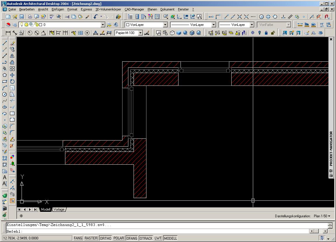

anbei ein .jpg-Ausschnitt zur Verdeutlichung. Habe in ADT 2004 den Wandabschlussstil so überarbeitet, dass die Vormauerschale gegenüber dem Innenmauerwerk verspringt. Probleme gibt es aber immer an Ecken, in díe Öffnungen eingesetzt wurden, die (fast)an das Innenmauerwerk (über Eck) anschliessen. Hat jemand eine Lösung? Bitte keine Vorschläge in Richtung (mach doch eine 2D-Datei daraus und bearbeite sie weiter). Danke.

Hi, mir scheint, dein Wandabschlussstil ist nicht korrekt.
Du hast nicht nur die Vormauerschale vorgezogen, sondern auch die Wärmedämmung neben den Fensterstöcken irgendwie verkürzt. Diese Modifikation ragt nun in die Wand ohne Anschlag. Das geht wohl nicht.
Wenn Du nur die Vormauerschale verlängerst, geht es.

danke für die Info. Habe es zwischenzeitlich hinbekommen. Der Wandabschluss ist so gewollt, da an den Öffnungsleibungen (3-seitig)Perimeterdämmstreifen eingesetzt werden.

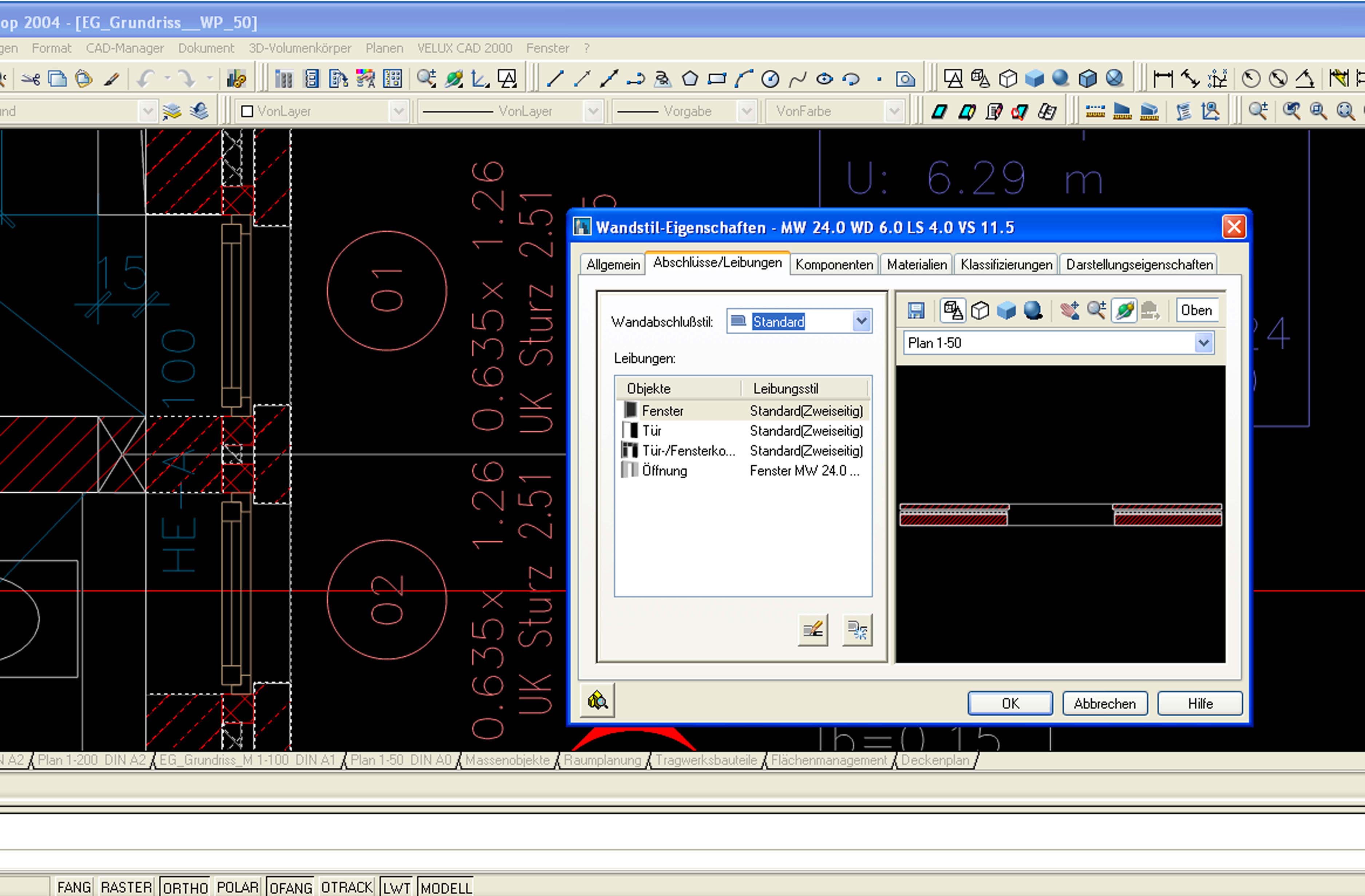

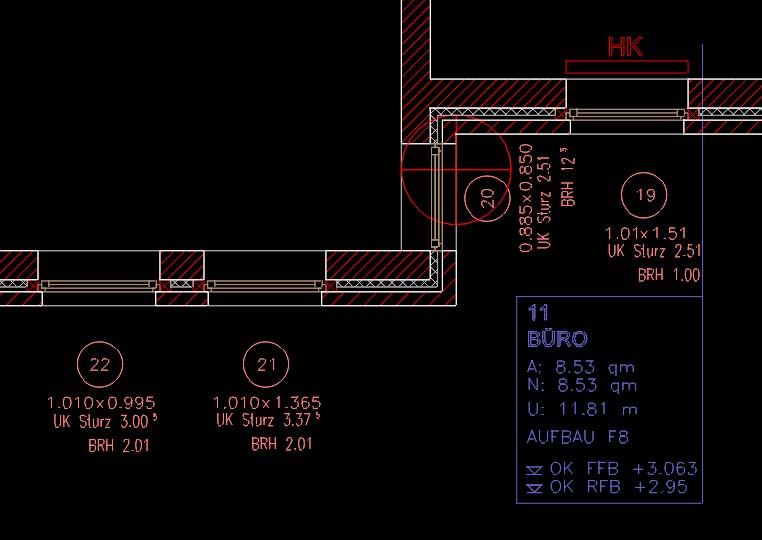

Anbei eine. jpg mit dem Resultat. Ich habe den Wandabschlussstil über > direkt bearbeiten > Scheitelpunkte hinzufügen an meine Vorgaben angepaßt und als neuen Stil gespeichert.
Bei Über-Eck-Anschlüssen gibt es in der Regel Probleme, wenn der Verschneidungsradius des Wandaufbaus (hier: 45,5 cm)in eine dicht anliegende Öffnung verschneidet. Hier sollte (siehe Anhang) nur für Öffnungen der neue Wandabschussstil verwandt werden, für Fenster, Tür und Tür/Fensterkombi habe ich ihn auf Standard-zweiseitg eingestellt und es hat überall hingehauen.
Grundsätzlich sollten aber folgende Einstellungen vorab überprüft werden.
Der Wandgraph sollte der Länge der physikalischen Wand enstsprechen (kann Verschneidungsprobleme über Eck geben).
Überprüfen, ob die Wand über Wandgraph oder Wandmittellinie ausgerichtet wird.
Verschneidungsradius überprüfen und ggfls. herauf- bzw- herunter setzen.
Bei ADT 3.3 funktioniert es auch. Falls alles scheitert schicke ich Dir eine Wanddef.
