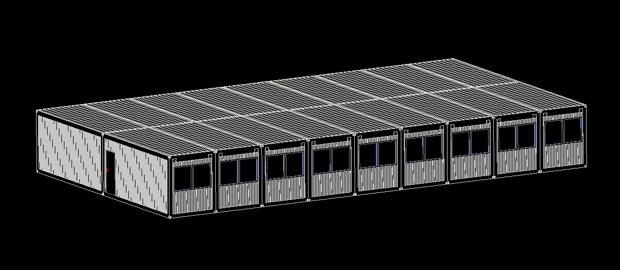

Was mache ich falsch? Diese Explosionszeichnung ist vielleicht ganz nett, aber...

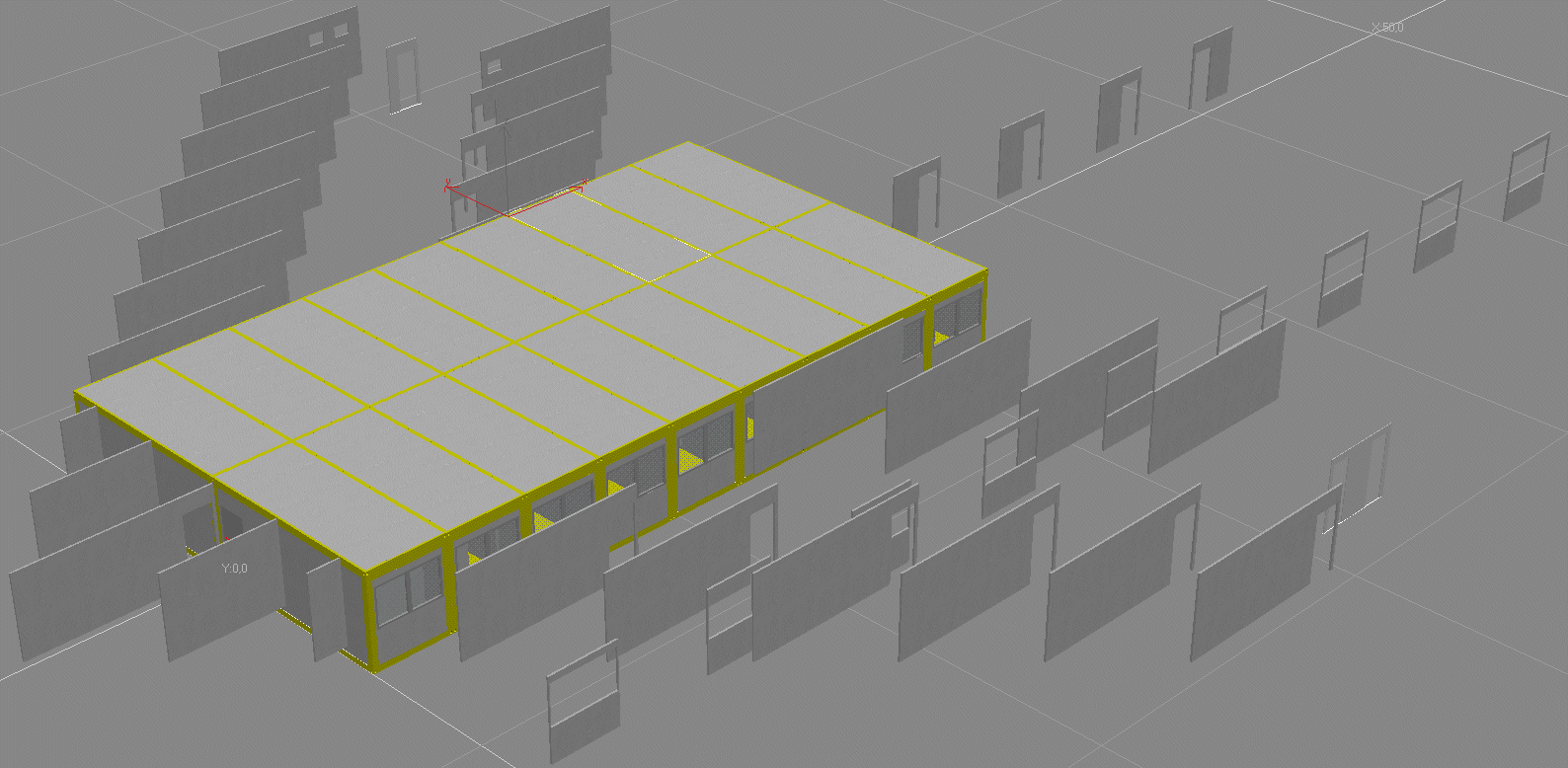

Ich dachte, es sei offensichtlich, welches Problem ich hab. Und zwar geht es um die Wände, die sich außerhalb des Gebäudes befinden. Die sind vor der Übergabe zum VIZ-Renderer nicht vorhanden... (siehe Anhang)

Ohne Zeichnung dürfte es nahezu unmöglich sein es herauszufinden. Damit auch hier nicht im trüben gefischt werden muss:
In der Darstellungsverwaltung waren bei den Wänden für den aktiven Darstellungssatz so ziemlich alle Darstellungen aktiviert. Dies scheint den VIZ-Renderer ein bisschen aus der Bahn zu werfen. Wenn man dies korregiert klappts auch wieder mit der Verknüpfung.

Einstellungen geändert und funzt wieder wie Sau! Gelbe Seiten...
