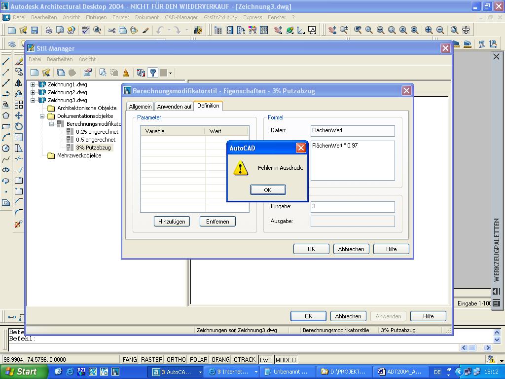

ich möchte gern in ADT2004 Berechnungsregeln für die Flächenberechnung benutzen, bekomme jedoch bei der Definition einer Berechnungsregel stets die Meldung "Fehler in Ausdruck". (auch mit den vordefinierten Regeln)
Liegt das evtl. an der Konfiguration?
Gruß Carmen

Hallo Mario,
zunächst möchte ich eine Regel erst einmal definieren und in der Def.-Maske erfolgreich testen (bwz. eine vorhandene wie "3% Abzug" = FlächenWert * 0.97). Die Fehlermeldung kommt, wenn ich im Testbereich irgendeinen Wert eingebe.

tust du mir mal einen gefallen und machst einen screenshot von der maske und deren eingaben, sowie der fehlermeldung? vielleicht sieht man dann ja mehr.

hier der sreen shot
Ich vermute, es liegt irgendwie am Variablen-Namen (engl./deutsch).

nachdem ich die Scriptsteuerungsdatei msscript.ocx in Windows neu registriert habe funktionieren die Berechnungsregeln nun.
Gruß Carmen
