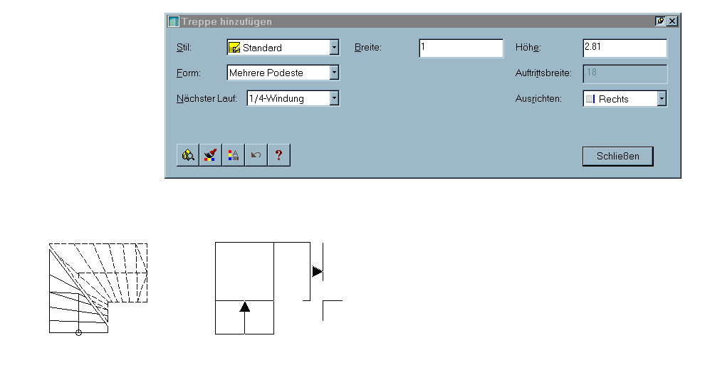

Tja nun geht also das Befehlsgerate wieder los ;-)
Also die Treppen-Funktion findest du in dem Menü (ich glaube "Plan") in dem auch die Wall- Window- und sonstige Werkzeuge zusammengestellt sind unter dem Punkt "stairs" -> "add stairs"...
Ich habe dir mal nen Screenshot aus der deutschen Version angehängt - vielleicht hilft der ja weiter, da meines Wissens nach, bei der englischen Version die entsprechenden Pulldown-Felder an der selben Stelle sind...
Rechts oben gehört die 2.81m hin und links wählt man aus, welchen Treppentyp man möchte (mehrere Podeste) und wo (also in dem Falle nach einer viertel Windung) der nächste Treppenlauf beginnen soll..
Wenn man dies eingestellt hat würde ich als Ausrichtung "rechts/right" empfehlen. Danach kann man in der Zeichnung einfach die rechte Seite des unteren Laufes zeichnen (also ne Linie 95cm nach oben) und dann im rechten Winkel nach rechts abknicken - die Länge des Rest-Laufes ergibt sich dann von selbst...
Das einzige Problem sehe ich in deinen Maßen: laut deinem ersten JPG-Bild haben die Stufen einen Auftritt von ca 18cm - laut Steigungsregel folg daraus eine Steigungshöhe von 22,5cm (das würde ich schonmal als äußerst unbequeme - bestenfalls für den Keller gegeignete - Treppe bezeichnen)
Mit den gezeichneten 17 Stg wird die Treppe dann allerdings weitaus höher als 3m...
Aber man kann auch solch Treppe erstellen, indem man den gewählten Treppenstil (z.B. "Standard") editiert - dort können Werte für das minimale/optimale/maximale Steigungsverhältnis eingegeben werden.
Der Menüpunkt zum ändern des Treppenstils muß sich unmittelbar neben dem zum Treppen hinzufügen befinden - also einfach mal ausprobieren...
